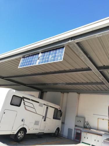

Questi li ho recuperati dopo una sostituzione, pensavo non rendessero bene, invece... pur rovinati funzionano, li ho installati, senza alcuna vite o bullone..., incollando il profilo ad L in alluminio sul bordo della putrella.
