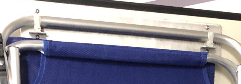

vorrei organizzare meglio il gavone e pensavo di montare una mensola che appoggi su due L, uno posto sulla parete in legno quindi avvitato e l'altro sulla parete opposta in vetroresina (allego foto, parete di coda del camper) Il carico non sarebbe eccessivo. Al massimo 7/8 kg.
L sulla parete in vetroresina, pensavo di fissarlo con il Sikaflex, per evitare di dover forare la parete con quatro piccoli tasselli. Presumo che nella parete non ci siano impianti elettrici o idraulici, di conseguenza non credo che ci siamo problemi particolari a forare, ma l'idea di fissare L con il Sikaflex, non mi dispiace, considerando che ci fissano ad esempio i pannelli sul tetto...che devono subire carichi ben maggiori.
Noto inoltre che già di default ci sono due L avvitati alla parete che sorreggono i pannelli dove poggiano i letti gemelli.

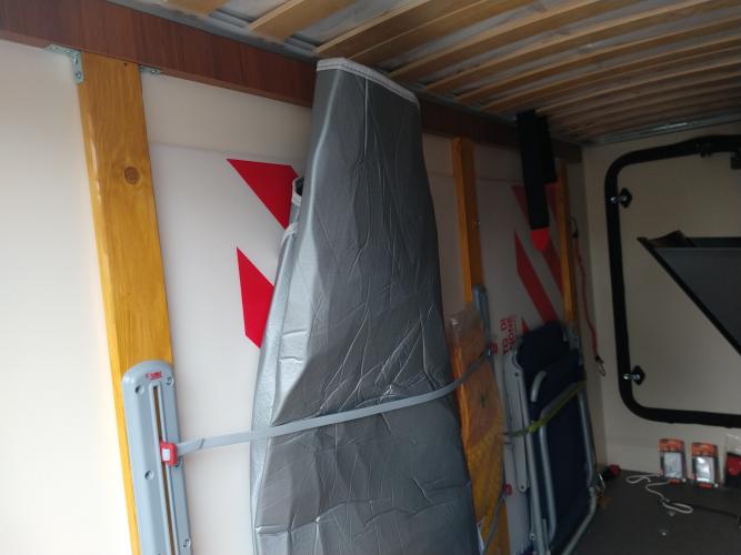

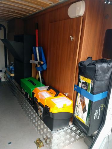

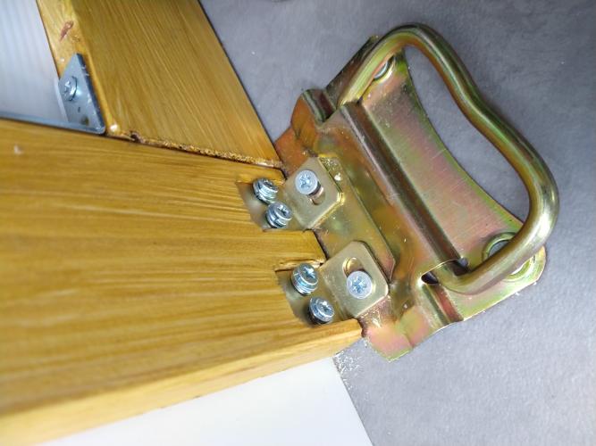

Come vedi anche per me è work in progress e ho risolto , per non bucare la vetroresina, di creare un telaio di assì di abete ancorati a supporti già esistenti.  Ora su questi listelli posso ancorarmi come voglio e creare anche mensole in appoggio con angolari o sospese
con tiranti. Io ho scelto corde o elastici o fasce velcrate per non sporgere troppo. e ancoraggi con occhielli avvitati.
 Nota l'utilizzo delle scarpiere Ikea, nere o bianche, sporgono pochissimo e possono contenere di tutto.IMG_20221208_111546932.jpgIMG_20221208_111609854.jpgIMG_20221208_111645124.jpg

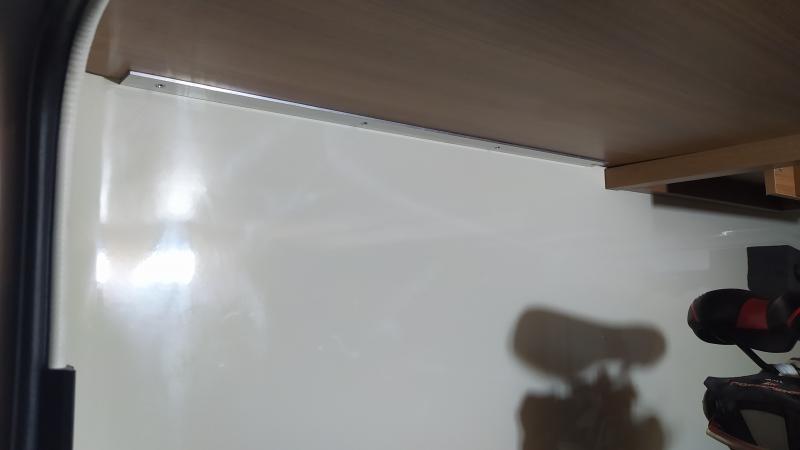

Ho risolto senza forare, incollato con biadesivo  una piastra di alluminio da 4 mm con fori filettati dove ho avvitato i supporti, è li da quasi due anni.
