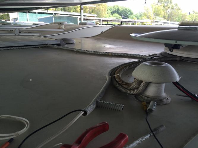

Ciao,sul mio precedente avevo il porta pacchi era ancorato con viti sul bordo del tetto,le viti si avvitavano sul tetto  e sullo spessore delle  pareti laterali,dovrai provvedere ad una scaletta che sarà ancorata nella parte superiore al portabagagli al centro  e sulla parte posteriore .
Provvedi a sigillare tutte le viti .
Per il passaggio cavi se hai i funghetti di areazione puoi farli passare lì,in alternativa ci sono passacavi ad okIMG_1942%20(3).JPG
