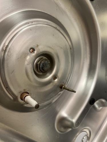

come molti mi sono messo a smontare il piano cottura SMEV 8063 per pulirlo e sostituire i pezzi arrugginiti e/o ammalorati.

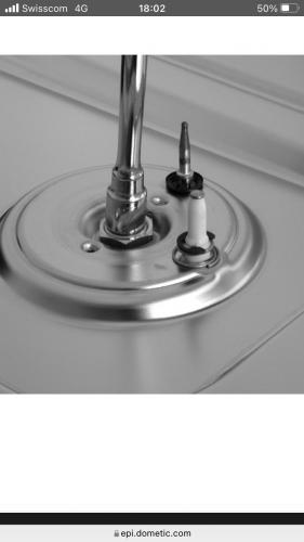

Non riesco però a capire il fissaggio della termocoppia in quanto anche se sono in possesso delle rondelle ed ho inoltre trovato online la foto di come viene fissata, la rondella essendo metallica a fatica si riesce a spingere per incastrarci la termocoppia senza che questa si sfili dalla sua sede.
Qualcuno può aiutarmi e chiarirmi come si fissi la rondella?
Forse bisogna esercitare una forte pressione in modo che le alette si pieghino e creino l'attrito ma non spiego come possano evitare che la termocoppia si sfili dal basso.
Per il fissaggio della candeletta ho invece comprato gli anelli Seeger e la molla la adatto da alcune comprata al Brico tagliandola e non penso che sarà un problema.
Vi allego delle foto.
Grazie a tutti

Tieni ferma la termocoppia da sotto, e infili la rondella da sopra
