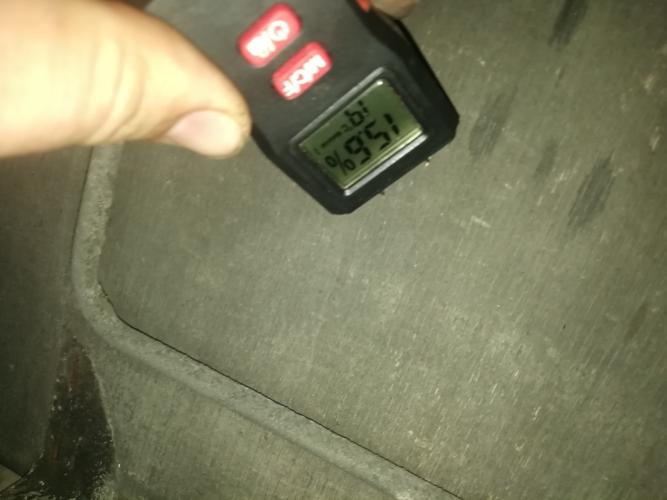

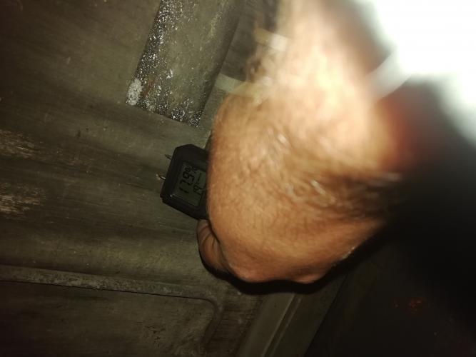

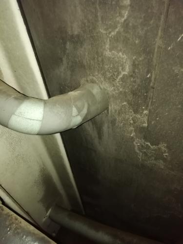

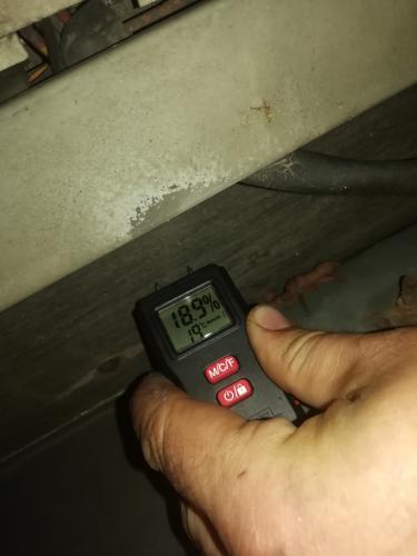

Buonasera, oggi mi sono infilato sotto il camper a dare un occhiata... E per la prima volta in un anno e mezzo ho voluto punzecchiare col tester dell umidità il legno di sotto...
Sorpresa sorpresa ho trovato valori tra 15 e 20% in tutto il fondo che ho controllato... Praticamente tutta la metà posteriore...
Ora, qui pioviggina e siamo su un prato/terra umida... Il legno è duro e non ci sono segni di perdite evidenti (tipo dalle pareti, dal piatto doccia o scarichi)... Le vedrei visto che facciamo la doccia quasi tutti i giorni, laviamo piatti etc...
Si percepisce però che il legno non é secchissimo come le pareti...
Sarà che si é rovinata la catramima o la. Finitura impermeabile in 28 anni? E tira l umidità della strada o della terra?
Non é che sono così tranquillo...
Dovrei forse almeno in coda spennellare con una di quelle guaine di gomma liquida?
L unica nota "positiva" é che l umidità é praticamente uasi uniforme dappertutto...
IMG_20191107_214436.jpgIMG_20191107_214413.jpgIMG_20191107_214340.jpgIMG_20191107_214701.jpg
Il bello é che qua piove pochissimo... Devo vedere se quando torna il bel tempo i valori scendono subito sotto il 15/12% o no...
Che ne pensate? Mi preoccupo o no?

Scritto così direi di non preoccuparti, se non hai chiazze di umido ed è uniforme...
Invece, verifica i bordi del pianale che non si "sfarinino" toccandoli, poi in estate piena, con il secco, una passata di antirombo protettivo a pennellate generose e sei a posto per altri 30 anni yes

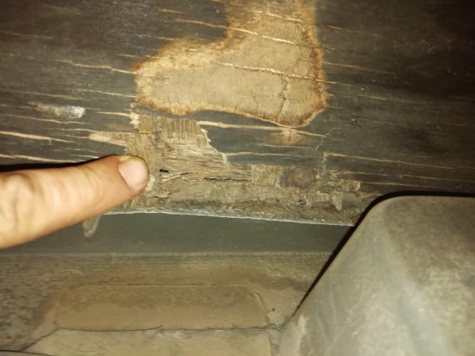

In realtà tutti i bordi del perimetro del fondo non si sfarinano e sono molto solidi.
Solo i 2 angolino posteriori si sfarinano, (proprio 5 cmq) ma lo comprai già così è così é rimasto.
Secondo me li ha sofferto un principio di infiltrazioni da risalita con l acqua che viene dalle ruote.
In effetti non l ho mai sanato.
Ho sigillato perfettamente tutta la cellula, ma per l acqua da sotto non ho provveduto.
Dovrei impiastricciarlo almeno in quegli angolini con quello che chiami antirombo o altra gomma liquida tipo protektacote. Se non spennellare tutto il fondo stesso.

Non preoccuparti, sono valori assolutamente nella norma specialmente con giornate umide, uggiose.
Quando avevo magazzino legnami l'essiccazione naturale del legno dava valori compresi tra 15 e 20 %
a seconda del periodo o del tipo di legno.
Invece, appena tolto dall'essiccatoio, si rilevava una percentuale di umidità anche del 10%.
Non mi preoccuperei più di tanto, vai in un luogo secco e rifai la verifica, avrai sicuramente valori inferiori.
Non saprei quale prodotto consigliarti, ma una mano di protettivo male non fa.
Le muffe che fanno marcire il legno prolificano, meglio grattare via subito la parte molle e trattala con un antimuffa,

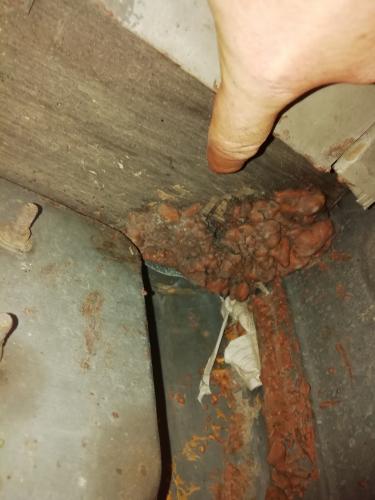

Quello che voglio fare sicuramente invece è proteggere la piccola porzione dei 2 angolini posteriori marciti.
Perché ho scoperto che anche la piccola infiltrazione che c'era in basso nella nicchia frigo era partita dal cordolo che avevano danneggiato con un incidente, ma ANCHE dall angolino inferiore, per risalita.
Siccome il cordolo l ho riparato perfettamente, mi seccherebbe che in caso di viaggi con forti acquazzoni, potesse passare acqua per risalita dagli angolini marci.
Più tardi metto le foto così mi date un consiglio per un lavoro efficace ma rapido visto che non é alla vista...

Quei due angoli sono sempre  secchi quando li controllo se piove e sono fermo però devo controllarli dopo un viaggio con molta acqua in strada ..
Ma purtroppo sono sbriciolati. Sono porzioni molto piccole e intorno il legno é subito duro...
Che prodotto posso usare per "riempire" la parte sbriciolata?
Pare che una volta usarono schiuma espansa...
Ora da sopra sono certo che non entra acqua.
Ma ripeto, se viaggio con acquazzone quei due punti fanno da spugna per l acqua dell asfalto... E alla lunga può solo peggiorare. Magari qui no perché é rarissimo che viaggi con acqua. Ma non mi va lo stesso.
 C'è anche la possibilità che l angolo sx sia stato rovinato in passato dalla cassetta thetford che perdeva perché i proprietari hanno girato a lungo con guarnizione rovinata. Il liquido infatti se esce dalla cassetta andrebbe proprio lì sopra.
Mentre l angolo destro, che infatti non é proprio lo spigolo, ma sotto il vano frigo, sia stato fatto dall acqua che entra nel vano frigo in marcia.
 Essendo il frigo in coda.
Anche questo l ho sistemato il più possibile ma sotto acquazzone il risucchio farà entrare sempre acqua copiosa nelle griglie.
In coda c'è un fortissimo risucchio in direzione di marcia, ho dovuto anche proteggere con un tubo all in giù l areazione cucina sempre in coda, perché con acquazzone entrava acqua. 9
(infatti ho visto altri camper uguali con il vano frigo rovinato, non può essere una coincidenza).
Per il. Resto del fondo allora non mi preoccupo, grazie smiley

Sulle parti infiltrate in passato e ormai marcite non ci puoi fate nulla che non sostituirle e non mi sembra il caso... avevo anch'io sul vecchio camper un problema del genere, proprio all'angolo in basso, dovuto ad una infiltrazione del portello del gavone poi risolta, l'ho lasciato lì, era ormai asciutto e la porzione di danno era veramente di pochi cm... trattalo come tutto il resto del pianale...

Il pianale è fatto con un foglio di multistrati fenolico, cioè con incollaggio resistente all'umidità.
Infatti il si vede che gli strati non sono sfogliati ed il pannello è ancora sano.
Verissimo che il legno deve respirare, ma quel pannello tra spessori di colla interni e film protettivo esterno
ormai respira ben poco.
Sono d'accordo sull'uso di oli naturali, ma all'interno.
L'olio di lino è più coprente rispetto al paglierino, chi ha fatto il militare dovrebbe averlo usato per proteggere e ravvivare
il calcio del Garant o del Fal .
Sotto pianale non lo userei in quanto in vari punti può dilavarsi con gli spruzzi d'acqua delle ruote durante le giornate piovose.
Se il film nero che riveste il pianale è ancora buono io non darei niente, eventualmente fare alcuni ritocchi qua e la
dove rovinato.

Allora su quegli angolini marciti ci metto il solito ct1 impiastricciato e che penetri il più possibile nelle sfaldature, così le tiene insieme e evita, almeno localmente che ciuccino molta acqua. smiley
Per il resto ci ragiono... Dovrei anche sollevare il mezzo per agevolare il lavoro... Cosa che ovviamente non farò con crick o mattonisurprise​​​​​​.
Quindi non so...

Quei due angoli sono sempre  secchi quando li controllo se piove e sono fermo però devo controllarli dopo un viaggio con molta acqua in strada .. Ma purtroppo sono sbriciolati. Sono porzioni molto piccole e intorno il legno
é subito duro... Che prodotto posso usare per riempire la parte sbriciolata?  Pare che una volta usarono schiuma espansa...  Ora da sopra sono certo che non entra acqua.  Ma ripeto, se viaggio con acquazzone quei due punti fanno da spugna per l acqua dell asfalto... E alla lunga può solo peggiorare. Magari qui no perché é rarissimo che viaggi con acqua. Ma non mi va lo stesso.   C'è anche la possibilità che l angolo sx sia stato rovinato in passato dalla cassetta thetford che perdeva perché i proprietari hanno girato a lungo con guarnizione rovinata. Il liquido infatti se esce dalla cassetta andrebbe proprio lì sopra.  Mentre l angolo destro, che infatti non é proprio lo spigolo, ma sotto il vano frigo, sia stato fatto dall acqua che entra nel vano frigo in marcia.   Essendo il frigo in coda. Anche questo l ho sistemato il più possibile ma sotto acquazzone il risucchio farà entrare sempre acqua copiosa nelle griglie.  In coda c'è un fortissimo risucchio in direzione di marcia, ho dovuto anche proteggere con un tubo all in giù l areazione cucina sempre in coda, perché con acquazzone entrava acqua. 9 (infatti ho visto altri camper uguali con il vano frigo rovinato, non può essere una coincidenza).  Per il. Resto del fondo allora non mi preoccupo, grazie
puoi usare stucco poliestere con fibre di vetro per chiudere-riempire la mancanza di legno,poi sulla baia, ci sono bombolette spray,tipo antirombo o protezione a base  di bitume,con quelle ritocchi dove occorre.
