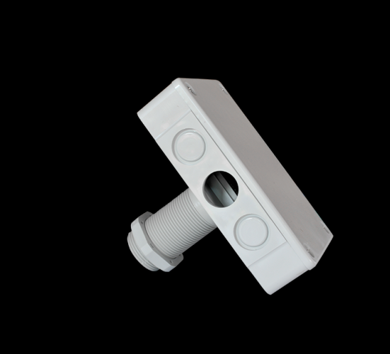

Salve dovrei forare il tetto per istallare un passaparete per passare cavo antenna tv
Che punta usare e serve qualche precauzione?
Il foro e da 20 mm. Grazie

ciao,la migliore è una punta a tazza,prima fai un foro con una punta da 3mm poi usi l'altra,ti consiglio la punta a tazza perchè  non crea danni in uscita,il foro va fatto dall'esterno.

se devi montare il passatetto, prendi il KT5 CBE , ha una arga base di appoggio e una volta che metti iil Sika, è impossibile che anche in futuro possa crearrsi una via d acqua.
secondo me la cosa migliore è forare prima con una punta sottile, poi ripassare con il 6mm e poi usare la tazza (che ha la punta di centraggio di 6mm) forare prima la lamiera e solo quella da sopra, poi passare dentro e da dentro forare il compensato e poi anche l isolante.
Se da dentro non ci si riesce perchè non c'è spazio, però va bene anche tutto da sopra, ma quando si arriva al compensato premere poco e avere calma e avanzare adagio.
