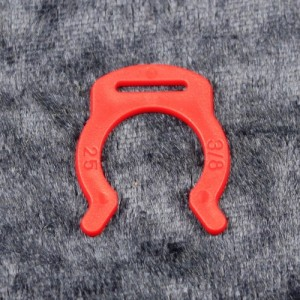

Salve, ho smarrito la forchettina per il blocco della valvola Elasi, avete idea di dove acquistarla?

Salve, ho smarrito la forchettina per il blocco della valvola Elasi, avete idea di dove acquistarla? ildrago
Non so se si può acquistare, d'altronde bloccare la valvola potrebbe creare danni e nessuno credo si prenda la responsabilità di autorizzarti a bloccarla meccanicamente, tantomeno Truma... comunque sull'altro camper l'avevo bloccata con un fil di ferro...wink

Comperare ? Quella in vendita.dotazione credo si chiami forcella.forcellina.forcelleta Io ho giusto usato diverse forcelle ora ho una molletta da biancheria della misura giusta.
I danni si fanno dimentidimenticandola in quella posizione con riscaldamento.boiler spento dopo almeno un giorno con temperature sottozero Cioè al rientro a casa .
poi ognuno sa quanta poca memoria ha e provvede a crearsi dei promemoria personalizzati dal più semplice biglietto...all' app...dello smemorato

E' una normalissima forcellina di blocco per raccordi John Guest
http://www.ceresacampershop.it/...
Volendo si puo sagomare a uncino (o meglio a omega) una comune graffetta metallica e fa la stessa cosa.

devi cercare queste clip:
https://www.grossovacanze.com/p...

Ecco.
grazie ragazzi, tempestivi come sempre, l'ho trovata e mi sono tolto un pensiero... anche se andiamo verso la stagione bella

Io uso una coppiglia beta della giusta dimensione

...oltre ad avere unghie buone bisogna avere pur buoni occhi appogiarla su una calamita per non perderla vuoi mettere la moletta da biancheria...

Io gli ho legato uno spaghino, c'e' proprio la feritoia per farcelo passare e lo spaghino lo leghi li nei pressi della valvola. Non la perdi piu. Quando presi il camper, anni fa, prima cosa pensai: ma sto pistolino sicuramente va perso... leghiamolo. Sta ancora li'. In inverno non lo metto ma d'estate si lo tengo inserito.. mi e' capitato un paio di volte, senza un motivo, di arrivare a destinazione con le taniche vuote, si e' disarmata la elasi ed e' uscita tutta l'acqua. Esperienza insegna.
