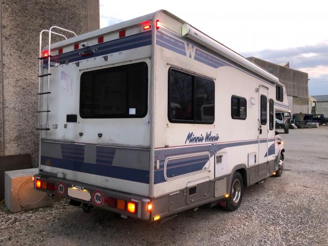

Buongiorno a tutto il forum,
mi sono registrato un pò di tempo fa sul forum, e preso dalla fretta, non ci siamo nemmeno presentati quindi, avendo fatto qualche foto al nostro mezzo, colgo l'occasione per presentarmi (spero sia la giusta sessione).
Mi chiamo Michele, ho 26 anni e insieme alla mia famiglia abbiamo preso questo Ford Winnebago "Minnie Winnie" del 1998, motore 7300cc V8 Turbo Gasolio. Il veicolo in questione è sempre stato gestito da noi per via di meccanica e conoscevamo molto bene il precedente proprietario che purtroppo l'ha un pò trascurato, ma vista l'occasione abbiamo voluto provare l'esperienza. Parliamo di esperienza in quanto non abbiamo mai posseduto un camper di proprietà, ma solo affrontato qualche sporadico noleggio.
Come dicevo, il mezzo è stato trascurato molto esternamente (non ha mai visto un tetto, sempre all'aperto) ed internamente richiedeva molte attenzioni; il motore e la meccanica era in perfetto ordine, se non fosse per la condensa che ha bruciato una centralina (motivo per il quale è stato venduto) ma sostituita quella il veicolo marcia che è un piacere.

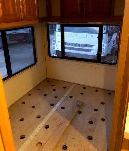

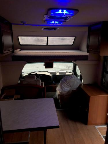

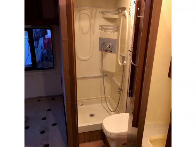

Abbiamo provveduto quindi a rifare gli interni togliendo tutta la moquette e rivestendo il tutto con linoleum e stoffa simil-pelle lavabile, sistemare l'impianto elettrico interno ed esterno, installare nuovo sistema radio 2Din con retrocamera ecc, controllare il motore ed eseguire la revisione.

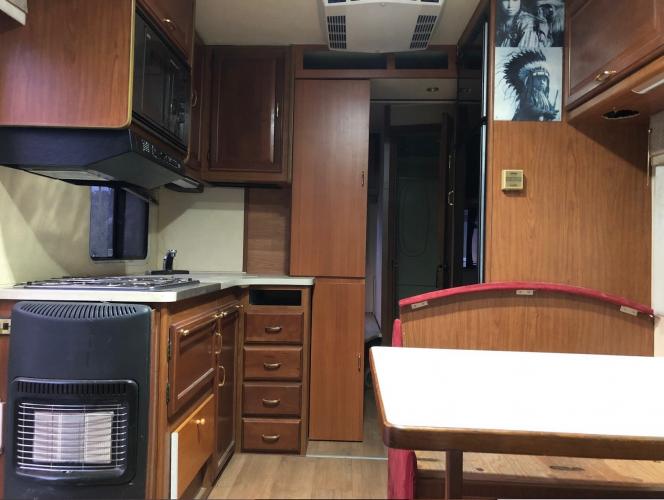

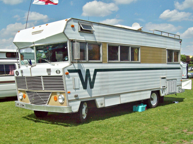

Attualmente il nostro camper si presenta cosi...
Come si può notare dalle foto, esternamente il mezzo richiede delle attenzioni, ed ora si trova dal carrozziere per sistemare una fiancata e dare una riverniciata al tutto.
Internamente sono stati rivestite le panche, realizzato il mobile tv ed un armadio supplementare ma ci rimane comunque da sistemare il bagno e dare una bella pulita.
Bene, noi ci siamo presentati, aspettiamo i vostri pareri...
Nell'attesa, speriamo che venga pronto il prima possibile, così magari avremo la possibilità di provarlo per la prima volta nel ponte di Pasqua, e chissà magari di conoscere qualcuno del forum durante qualche uscita.
Ciao a tutti e buona giornata.

Anche io ho avuto per 10 anni un Dodge simile
ma a benzina +gpl
Il tuo è ben tenuto e i lavori sono stati fatti al meglio.
Mi meraviglia solamente la stufa di riscaldamento CATALITICA
non penso sia una buona cosa se non per emergenza.
spero ci sia anche un sistema normale similTruma. (forse Coleman)

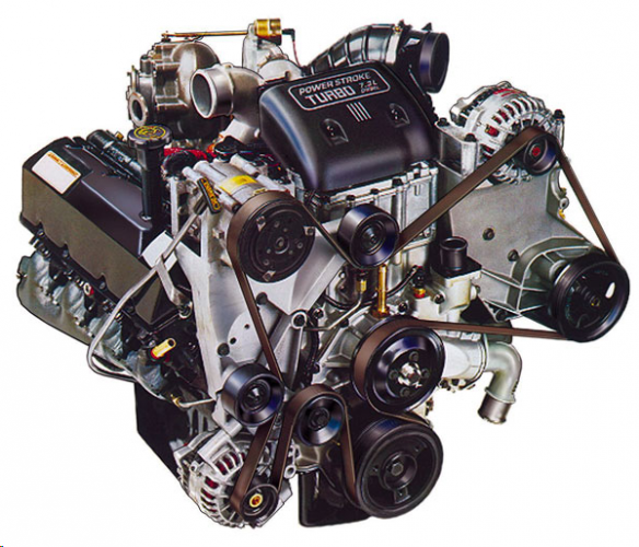

Il motore è questo ?
Introdotto sul mercato nel 1994, il Power Stroke prese in eredità l’elevata reputazione dei precedenti V8 Diesel (dall’81 al 93), che furono sviluppati ed installati sui pick-up Ford, grazie alla fruttuosa collaborazione tra l’ovale blu e la Navistar International, che mise in campo la propria esperienza decennale nel produrre i motori.
L’ottima fama maturò grazie a scelte costruttive ponderate, mirate soprattutto a far durare nel tempo i componenti, nonché a rendere semplice la loro manutenzione.
Con il Power Stroke, Ford volle alzare l’asticella, andando incontro alla richieste dei clienti, che desideravano maggior potenza e coppia soprattutto per esigenze di traino, ed  introdusse per la prima volta su un motore diesel una centralina elettronica per la gestione del dosaggio del carburante.
Se così è  una meraviglia.

si a dire il vero monta proprio quel motore, che per sentito dire, è eterno. Anzi, ci hanno addirittura riferito che la versione successiva (se non erro dal 2001) aveva dei grossi problemi elettrici sul cablaggio iniettori ma questo sembra non aver mai sofferto di molti problemi, cambio a parte che forse non è proprio indicato per le nostre strade (3M+R & Overdrive) ma vedremo con l'utilizzo. Inoltre, un altro nostro cliente, ha la versione Aspirata e parlando di consumi non sono proprio così elevati per la cilindrata in essere, ma anche qui solo il tempo ci dirà...
La stufa in effetti non piace nemmeno a noi, per svariati motivi.
1. Nel posto in cui si trova, risulta molto pericolosa per via di probabili scottature che può provocare;
2. Poco pratica perché comunque scalda solo una parte "inutile"
3. Abbiamo deciso di lasciarla momentaneamente per coprire il buco che si verrebbe a creare, ma se in futuro ne avremo bisogno, penso proprio che la cambieremo.
Ovviamente è dotato di sistema Webasto a gas, quindi la stufa praticamente sarebbe solo in aggiunta in casi di estrema necessità; inoltre è provvisto di un sistema che, durante il viaggio, l'acqua del radiatore passa attraverso un piccolo radiatore del riscaldamento che incanala l'aria nella parte posteriore del camper riscaldando tutta la cella durante il viaggio.

Se non la usi  ,per emergenza la stufa lasciala.

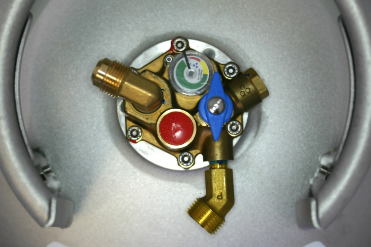

Serbatoio nuovo ora deve essere trascritto a libretto e solo Icom
>O prendi due Alugas ricaricabili da 11 o 15  kg.
ecco le mie die da 11 kg..

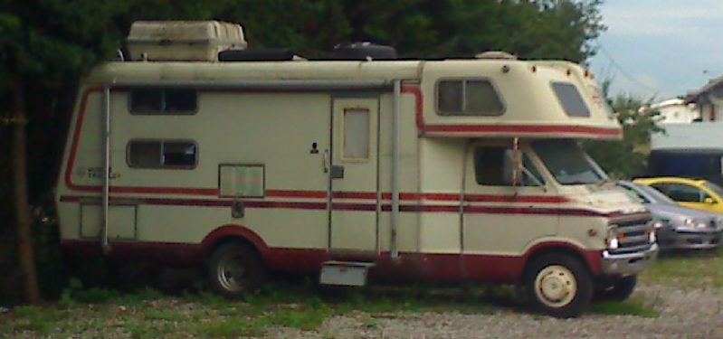

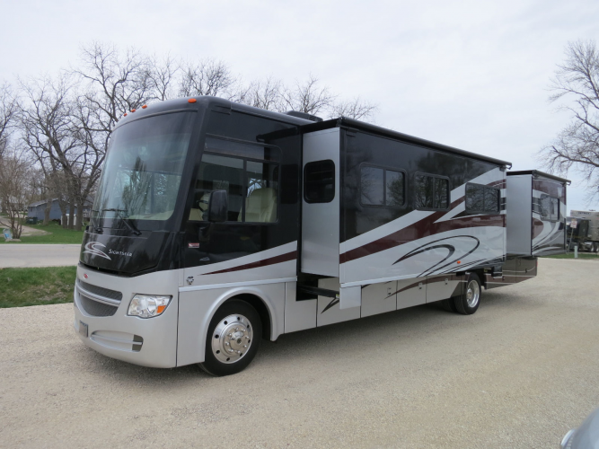

Era questo e ora gira ancora in Germania
La foto era di 3 anni fa presso un centro vendite prima di Monaco.

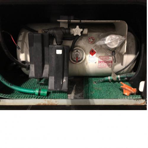

Questa invece è quella installata attualmente
Non so se quelle da te postate possono starci nel gavone dedicato, anzi ne dubito proprio purtroppo.
E' possibile tenere quella installata in foto oppure si rischia qualcosa?

Bellissimo complimenti! Fuori nin sembra poi messo molto peggio del camper che ho preso iosmiley​​​​​​... Qualche alone e opacizzaziini mi pare..
E dentro sembra avere ottime finiture !
Ma. Quanti cv ha un 7.300 turbodiesel ?
So che gli americani fanno motori di cilindrate mostruose ma fiacchi in rapporto rispetto agli europei... Pero 7.300 accidenti deve avere una bella potenza ... E setewink

Eh l'apparenza inganna, purtroppo.
Scherzi a parte, ha un fianco che purtroppo a causa di un'infiltrazione ha fatto gonfiare un lato (guida) staccando così il rivestimento esterno dall'anima della cellula, motivo per il quale si trova in carrozzeria e per il quale servirà poi una verniciatura completa. Una spesa diciamo, imprevista e che non pensavamo di dover sostenere ma ormai siamo in ballo e balliamo wink
L'interno è stato appena rifatto da noi appena preso il veicolo, ha qualche dettaglio non riuscito al meglio ma siamo stati contenti dell'effetto finale diciamo così.
Il motore ha 140Kw quindi circa 190cv. Abbiamo fatto un giro test dopo il tagliando completo e prima della revisione, e devo dire che mi ha sorpreso. Ha una coppia spaventosa ma allo stesso tempo mantiene una velocità di crociera ottima, anche durante salite con pendenze discrete, ma ovviamente sapremo dire meglio durante l'utilizzo. Di una cosa ci siamo accorti: durante la crociera non è poi così silenzioso, ma ahimè è una pecca di tutti i motori V

Di legge vanno "sostituiti" ogni 1o anni
Ma perchè normalmente messi all'esterno e la ruggine avanza sulle saldature.
se è interno ad un gavone chiuso , può essere ancora perfetto.
Di sicuro il Gpl non lo altera  , ma la legge ...
Questo è il modello Icom adatto ai camper ,unico omologato
Poi il trascriverlo a libretto , con la documentazione che avrai in mano,
ci potrai pensare in seguito.
Serbatoio cilindrico “doppia camera”
assemblato da Lt 30 a Lt 65.
Il serbatoio doppia camera è indicato per
veicoli con servizi di bordo
 operando nella massima sicurezza poiché il serbatoio preleva in fase gassosa.
L’unico serbatoio di questo genere omologato R67/01.
Consultare Direttiva 2004-78-CE
Pag. 7→ Allegato VIII→ Capitolo 1→ Part. 1.1.2

È molto bello... Particolare l interno legno scurosmiley​​​​​​
I mobili non li avete rifatti?
Spero che l acqua abbia solo staccato la carrozzeria e non fatto marcire il legno/polistirolo !

Nono i mobili non sono stati assolutamente toccati, ne abbiamo fatti aggiungere qualcuno in più in quanto essendo omologato per 6 abbiamo pensato ad aggiungere posto per i "bagagli", sopratutto delle signore...

perdonami il pippone ma la sicurezza non ammette mezzi termini: quella stufa catalitica montata all'ingresso del tuo camper, è VIETATA, non può essere usata in ambiente chiuso perché l'aria comburente la prende dall'ambiente che riscalda.
Non è una questione di buon senso ma di REGOLE.

perdonami il pippone ma la sicurezza non ammette mezzi termini: quella stufa catalitica montata all'ingresso del tuo camper, è VIETATA, non può essere usata in ambiente chiuso perché l'aria comburente la prende dall'ambiente che riscalda. Non è una questione di buon senso ma di REGOLE.
Grazie PDR per la precisazione, non so peró se tu abbia seguito la discussione dall’inizio ma come ho ribadito all’inizio, per noi è il primo camper che acquistiamo quindi in materia leggi/termini/condizioni siamo ignoranti.
Anzi, ti diró di più, il veicolo è stato presso un centro “specializzato” dove hanno verificato i vari impianti (tra cui la stufa) e ci hanno insegnato ad usarli, ma nessuno ci ha detto che l’uso della stufa in questione è VIETATO.
Mi posteresti cortesemente l’articolo in questione? Inoltre se ci sono altre cose da sapere, ben venga, come detto siamo nuovi dell’ambiente

A parte il vietato quella stufa vi puo' uccidere.
Di questo sei consapevole?

Questo è su Wikipedia  :
https://it.wikipedia.org/wiki/S...
Svantaggi
Nell'utilizzare la stufa a gas, assicurarsi sempre di far cambiare l'aria nell'ambiente interno in quanto il
monossido di carbonio
prodotto dalla stufa, nel momento in cui è accesa, può creare problemi alla salute e in certi casi anche alla morte, soprattutto se viene utilizzata da persone anziane. Inoltre il gas disperso nell'aria è pericoloso non solo per la salute delle persone, ma se viene a contatto con
fiammiferi
accesi,
luci
accese e se vengono suonati
campanelli elettrici
, può
esplodere
ed uccidere le persone. I pannelli della stufa nel momento in cui è accesa, possono incendiare i materiali e/o gli oggetti se troppo vicini, provocando l'incendio della casa e/o di altri locali. L'incendio può scoppiare anche se la stufa si rovescia, perciò fare molta attenzione. Infine i pannelli, se toccati, possono scottare e provocare ustioni alla pelle.

A parte il vietato quella stufa vi puo' uccidere. Di questo sei consapevole?
Io non ho detto che siano sicure, anzi tra le righe mi sembrava di aver anche scritto che non la utilizzeremo per la sua pericolosità. Detto ció io mi chiedo perchè lo specialista che ha controllato l’impianto non ci abbia riferito tutto ció, anzi ha addirittura aggiunto che tutte le stufe installate sui camper sono a gas.
Le Truma che hanno di diverso dalla mia?
Cioè capiamoci, sto cercando di capire anche io le varie problematiche perchè come detto più volte, non abbiamo mai avuto un camper in vita ma se lo specialista di zona mi dice “sono tutte così sui camper, è pericolosa per il posto in cui risulta posizionata ecc ecc” io “mi fido”.
Io personalmente, viste tutte le notizie sentite in tv, non la accenderei MAI ma mi piace capire le differenze tra le Truma e questa, perchè sempre di gas si parla.
