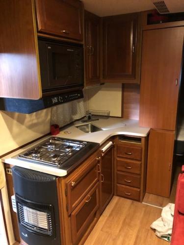

Io non ho detto che siano sicure, anzi tra le righe mi sembrava di aver anche scritto che non la utilizzeremo per la sua pericolosità. Detto ció io mi chiedo perchè lo specialista che ha controllato l’impianto non ci
abbia riferito tutto ció, anzi ha addirittura aggiunto che tutte le stufe installate sui camper sono a gas. Le Truma che hanno di diverso dalla mia?  Cioè capiamoci, sto cercando di capire anche io le varie problematiche perchè come detto più volte, non abbiamo mai avuto un camper in vita ma se lo specialista di zona mi dice “sono tutte così sui camper, è pericolosa per il posto in cui risulta posizionata ecc ecc” io “mi fido”.  Io personalmente, viste tutte le notizie sentite in tv, non la accenderei MAI ma mi piace capire le differenze tra le Truma e questa, perchè sempre di gas si parla.
La stufa catalitica ,anche se la fiamma non si vede
espleta la sua combustione nella stesso ambiente dove si vive
e i residui e i gas restano nella cellula-camper.
La Truma invece ha
-una camera di combustione chiusa
-aspira aria dall'esterno
-brucia in camera chiusa
-espelle i gas all'esterno con la sua ventola
Lo scmbio termico avviene attraverso la superficie metallica della stessa Truma
che riscalda e ventila aria nell'interno cellula -camper
Questo senza modificare la percentuale di ossigeno che vi è all'interno .
Ora leva quella stufa e crea un mobiletto, portariviste o altro scopo
simile a questo , ma in verticale

Ora ho capito le differenze e capito il perchè delle vostre preoccupazioni.
per il momento rimane li, tanto ripeto, non la usa nessuno. Con l’utilizzo cercheremo di capire se vale la pena sostituirla oppure come detto da te Franco realizzare un mobiletto e toglierla definitivamente.

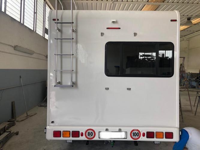

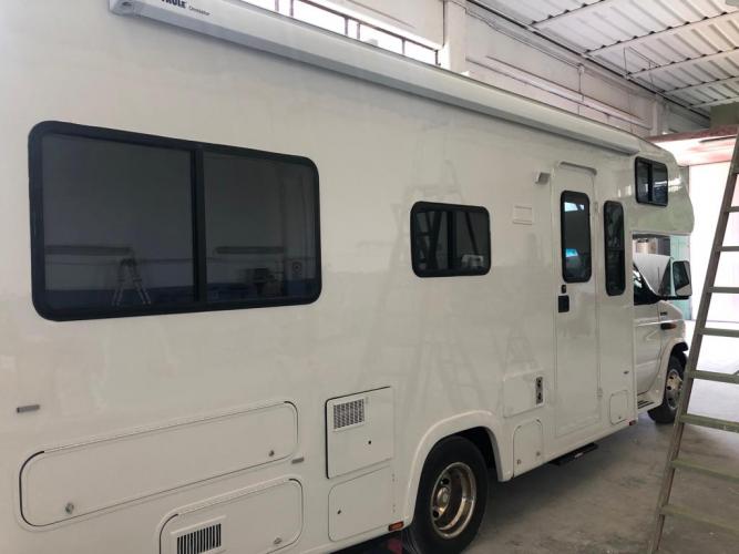

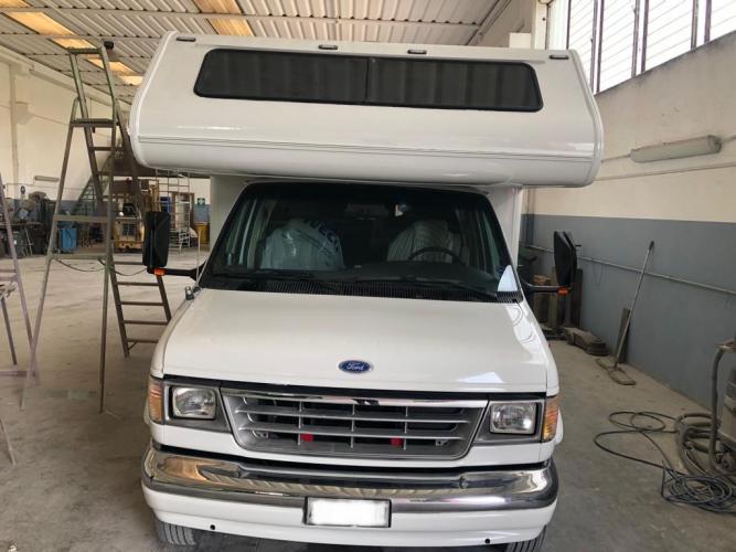

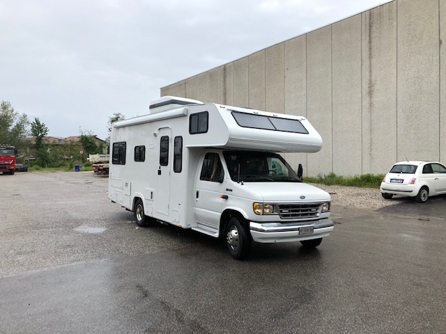

Buonasera a tutti,
riesumo questo post per mostrarvi il nostro Winnebago quasi ultimato. È tornato dalla carrozzeria qualche giorno fa e ció ci ha fatto saltare il ponte pasquale ma ci rifaremo. Che ve ne pare?

Pare abbiano fatto un buon lavoro, iniziate ad usarlo e...teneteci informati. Buoni Km

ha cambiato aspetto, è bellissimo anche esternamente, ora!
Cambiate anche la stufa cheeky e sarete a cavallo!

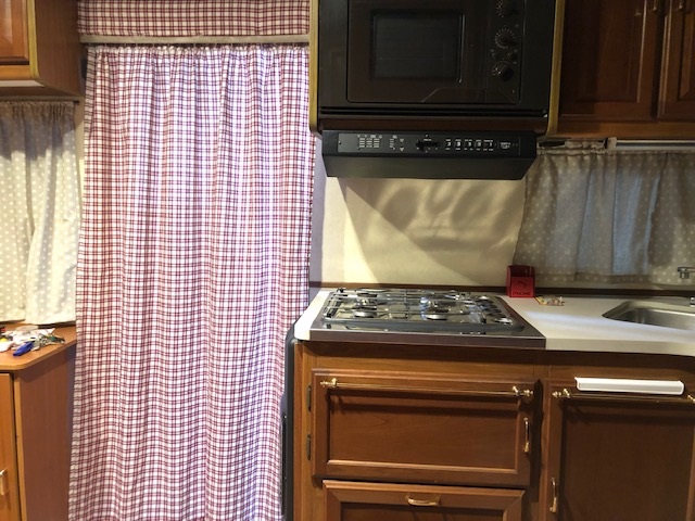

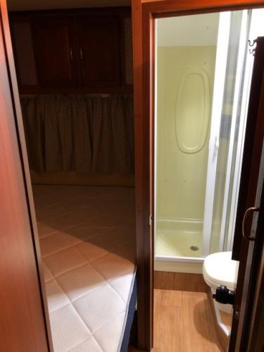

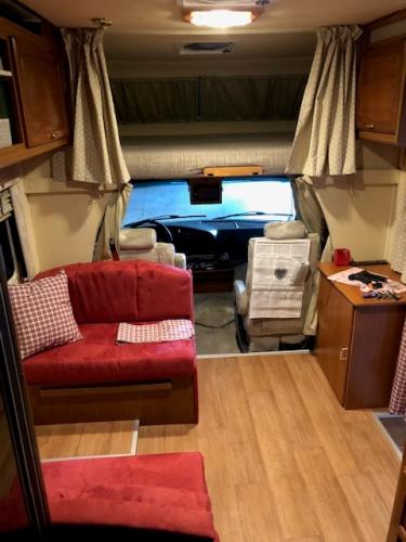

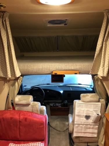

Buongiorno a tutti,
aggiorniamo il post con alcune foto degli interni "finiti"
Internamente funziona tutto, e come si può notare dalle foto abbiamo fatto parecchi interventi per rendere il tutto più bello e funzionale. Abbiamo eseguito parecchi interventi all'interno del bagno, ma ancora da ultimare qualche ritocco. Se posso chiedere qualche consiglio, lamentiamo troppa luce nella cellulare, avete qualche idea per ridurre la luminosità giornaliera?
Sabato mattina...
siamo partiti con destinazione Seefeld per provare la nostra prima esperienza ed il camper "ultimato".
 Abbiamo accusato qualche problemino, vedi ad esempio la luce di cui parlavo prima nella cella oppure il box doccia che ha bisogno di qualche intervento ma tutti risolvibili. Non abbiamo accusato invece problemi riguardanti i freni, nonostante il pistone del freno motore di serie sia bloccato e noi in attesa che arrivi il ricambio ma basta inserire la prima ed avviare l'over-drive per non sovraccaricare i freni e lui ti porta tranquillamente a valle della discesa del 16% dopo il paese di Seefeld, vedremo una volta sistemato il freno motore come si comporterà...
Problemi più seri li abbiamo con il cambio come pensavamo in quanto strappa da far paura ed inoltre con questo 3 marce + over-drive i consumi aumentano. Siamo alla ricerca di qualche cambio compatibile per effettuare un upgrade.
Per il resto il mezzo si comporta egregiamente e ci ha fatto passare un ottimo weekend in famiglia.
Che ve ne pare?
Attendiamo i vostri pareri.

La stufa l'abbiamo lasciata in attesa che venga sostituita per non vedere i fori di fissaggio ma è stata messa fuori uso.

Belle rifiniture e godilo al massimo.
Pui anche levare gli adesivi di 80 e 100 kmh, in quanto come saprai
anche i mezzi ricreazionali sopra i 35 ql possono andare a 130 wink
cosa che sicuramente non farai.
