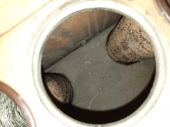

Buongiorno, nel mio mc louis nel vano bombole ci sono 3 fori nella parte bassa dello stesso, di cui attraverso 2 di questi si vede l'esterno (l'asfalto per capirci), mentre l'altro sembra che vada in un sottofondo del gavone stesso; a cosa serve quest'ultimo.
Inserisco la foto fatta dal foro centrale nel quale si vedono ai lati i tubi che vanno all'esterno.Foto.jpg

Probabile che i fori da cui vedi l'asfalto siano per sicurezza dato che il GPL in caso di fuga di gas stratifica verso il basso mentre il 3° foro potrebbe( sottolineo potrebbe) essere per convogliare aria calda dalla ventilazione della Truma nel periodo invernale per evitare il congelamento del GPL. Quest'ultimo foro tuttavia mi sembra strano comunichi con un gavone o sottofondo, in genere il vano bombole è ben isolato per evitare vapori di gas all'interno della cellula.
Inserito il 22/05/2019 alle: 11:18:34
non è che il terzo foro avesse un coperchio poi saltato via nel tempo?
Secondo me deve stare chiuso, perchè se scendesse li del gas sarebbe un pericolo.

non è che il terzo foro avesse un coperchio poi saltato via nel tempo? Secondo me deve stare chiuso, perchè se scendesse li del gas sarebbe un pericolo.
anche secondo me!! Ma allora a cosa serve?

il foro centrale del vano bombole probabilmemte è stato previsto per un terzo tubo verso l'esterno come gli altri due da utilizzare in altri modelli e versioni ma poi per svariate loro ragioni sulla tua versione e modello non è stato fatto il foro nel sottofondo quindi non è stato intubato , tuttavia quel foro libero verso il sottofondo chiuso deve essere tappato e sigillato , probabilmente  qualcuno ha tolto il tappo ma quel foro non intubato verso l'esterno deve essere chiuso

La griglia forata c'è, io l'ho tolta per fare la foto, se il sottofondo è chiuso quello non lo posso sapere perchè non riesco a infilare il telefono per fare la foto.

se su quel foro non intubato c'è  per una griglia forata che hai tolto per fotografare allora quel sottofondo da qualche parte deve essere aperto e l'apertura dovresti vederla infilandoti sotto al mezzo

buongiorno, mi sono procurato una telecamera endoscopica di piccole dimensioni che passa attraverso il buco, appena posso la infilo dentro e vedo dove arriva il sottofondo.
Vi aggiorno appena posso

io non sono riuscito ad infilare la telecamerina ne lforo centrale del portabombole(quello che comunica con un sottofondo)

buongiorno, ho scoperto che il foro centrale non ha sbocchi verso l'esterno perchè va in una specie di sottofondo che comunica con il passaruota, infatti mi sono infilato sotto il camper e solo i 2 laterali comunicano con l'esterno; forse sarà il caso di chiuderlo perche in caso di perdita di gas, il gas che va a finire nel doppiofondo rimane li e non viene espulso
