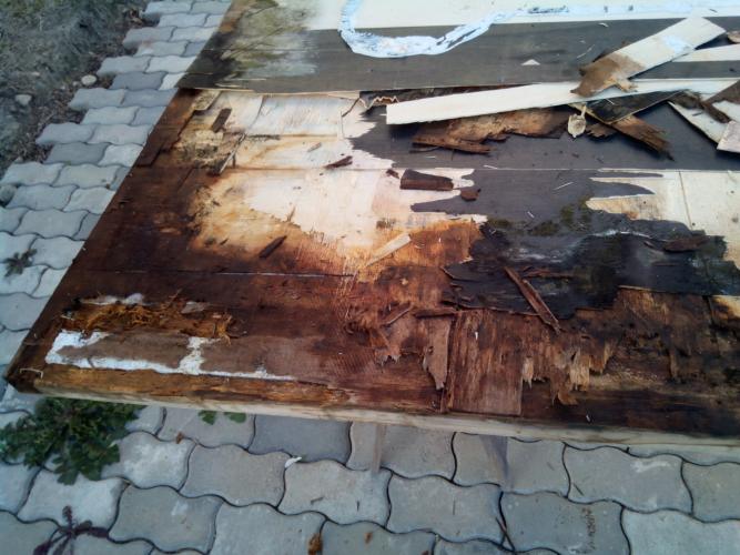

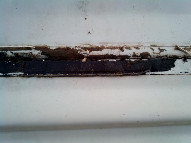

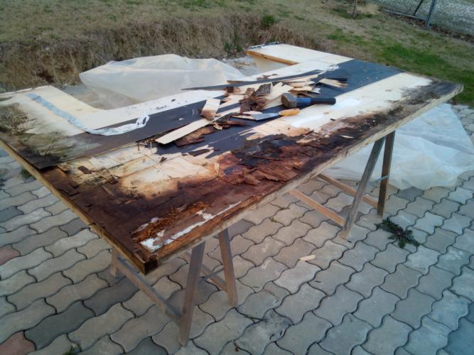

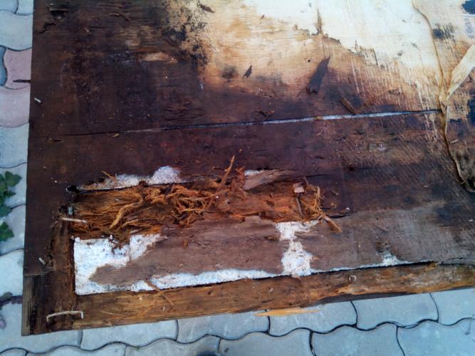

comunque non pensate che gli altri marchi della stessa fascia siano migliori, perché ho anche delle foto in merito da "brividi" compreso dei tetti deboli  a forma di piscina causa montaggio climatizzatori wink
L'unica grande pecca dei rimor sono i termoformati che per un periodo di anni hanno creato dei seri problemi, perché tolto questo problema (non da poco) sono mezzi nella media... anzi, visto che molti sono dotati di un controtelaio in acciaio dove la cellula é ancorata, fa sì che per la sicurezza é un gradino sopra a molti altri camper...

queste foto fanno stare male.
Io avevo il Nemho 58 del 2013 ed aveva i buchini sia davanti che dietro fatti dalla casa, prima ancora avevo un Superbrig del 2005 ed onestamente non mi ricordo se ce li aveva; in ogni caso, pur tenendoli all'aperto, non ho mai avuto problemi di infiltrazioni.
