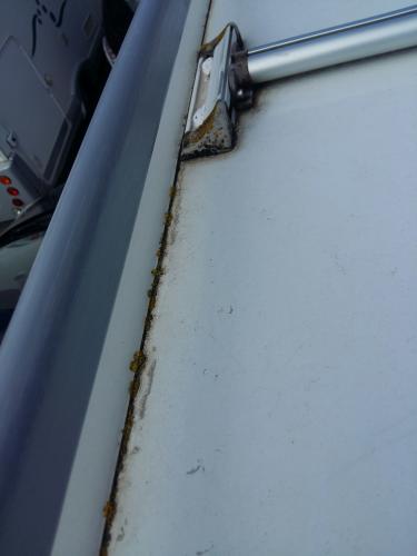

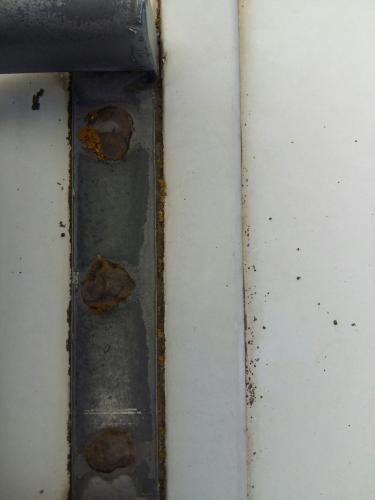

Salve. ieri salendo sul tetto del camper mi sono accorto che in diversi punti si è formato del muschio. E' accaduto a qualcun altro? Cosa posso utilizzare per prevenire ulteriori fioriture  dopo aver pulito? Non vorrei creare un roof garden !
Grazie.
Saluti
Daniele
Mi sono dimenticato le foto !  sad

Evidentemente per formarsi il muschio c'è un ristagno d'acqua... inoltre controllerei da dentro con un igrometro, non vorrei che c'è qualche piccolo trafilo d'acqua... infine pulire per bene, con acqua e varechina diluita e risiliconare gli spigoli...

Aspettare tanto sole e secco, e togliere il muschio. smiley
pennellare con acido muriatrico, per bruciare le radici della piantagionelaugh
Far seccare bene e mettere un filo di sigillante.yes

Penso che si formi su tutti i camper che stanno all aperto, spesso fermi, specialmente se in ombra sotto le piante.
Non si forma su quelli con cellula a spigoli arrotondati, senza i bordi rilevati che trattengono acqua.

Aspettare tanto sole e secco, e togliere il muschio.  pennellare con acido muriatrico, per bruciare le radici della piantagione Far seccare bene e mettere un filo di sigillante.
Ma l'acido no corroderebbe l'allumunio?

Effettivamente gli spigoli sono arrotondati (arca 715 glm), ma un piccolissimo bordo ci sta comunque. Sul vecchio che era un entry level della Joint ed aveva effettivamente i bordi a spigolo una cosa così non mi era mai successa.

Intendevo la mancanza di giuntura sullo spigolo come ho da me, e quindi nulla puo trattenere acqua e sporcizia.
non so, ma con l acido ci starei molto attento, come minimo potrebbe opacizzare la vernice, se la rovina e opacizza lo sgrassatore Chanteclair, mi immagino un acido. Ma non me ne inendo, quindi è un mio sospetto e non lo userei nel dubbio.

Mi e' successo una volta, ne avevo molto di più, faccio sempre libera e spesso nei boschi...in Svezia inoltre mi si formarono alcuni licheni gialli grandi come una piccola moneta; per rimuovere il tutto, funziona bene la paglietta sintetica per piatti, quella verde, e un buon lavapiatti liquido.
La migliore forma preventiva che ho sperimentato, è spalmare sul tetto il Napisan liquido, se vuoi leggermente diluito, e non sciacquare.
Il Napisan si usa per anche indumenti delicati, non è corrisivo. Però è un potente antibatterico e antimuffa...funziona benissimo, finiti muschi, puntini neri , licheni ecc. Anche se ci piove sopra, essendo leggermente tensioattivo, permane per parecchie settimane.
Lo trovi nei supermercati tra i detersivi.

In effetti su alluminio grezzo fa danni, io non ne ho è tutto verniciato, non ho avuto le rigature, ma una muschiatura leggera su tutto il tetto, ho pulito bene con spazzole, spugne, niente di abrasivio, poi ho passato un panno imbevuto di acido muriatrico, una volta asciutto, ho passato una mano di cera da mobili, trasparente, quella ne ho una scortalaugh..tanto vale usarla,,,,,ora vediamo se resiste alla formazione di muschiature.
Comunque credo che un diserbante possa fare anche meglio del acido yes
