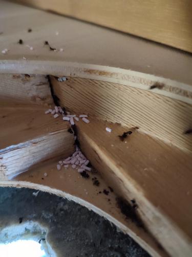

Ciao a tutti, ieri salendo sul camper dopo 2giorni ho notato della polverina tipo segatura,togliendo le doghe del letto ho trovato delle formiche,e sembrerebbero formiche del legno. Io ho già messo il veleno in granuli, quello che dovrebbero portare nel nido e fare morire tutta la colonia,cosa mi consigliate?di smontare tutta la parte in legno e verificare?IMG_20220920_184528.jpg

Hai fatto benissimo con il granuli, che hanno ottime recensioni ma a me hanno sempre dato poca soddisfazione. Mi è capitato un caso in cui alcune formiche letteralmente allontanavano i granuli :-)
Visto il rischio io ti suggerirei di mettere anche delle casette nei percorsi dove le vedi, in modo che entrino prendano cibo e anche in quel caso lo portino alla regina. Se il formicaio è in camper l'unico modo è eliminare la regina, diffida di spray e qualunque altro sistema uccida le formiche che vedi, è inutile.

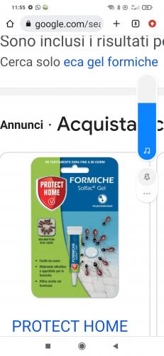

Questo a me è stato utile, acquistato in un negozio di agraria.

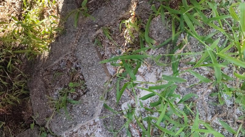

Ok ragazzi sono entrate dalla arco ruota scavando.allego foto,ora ho messo i granuli anche lì in giro alla ruota,ma dentro il bagno e nella zona ruota non le vedoIMG-20220921-WA0013.jpeg
Comiii
ComiSeriate
ComiSeriate
26/07/2021 773
Inserito il 21/09/2022 alle: 18:36:39
Buchi non ne vedo secondo me sono entrate scavando vedendo il legno che c'è in terra
