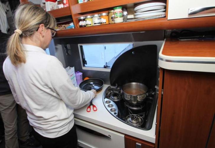

...filettini piccoli?
Il mio fornello è questo (foto presa dal web) :

Probabilmente, l'amico ruggiobo intende dire di prendere da un trefolo (insieme di più fili ritorti) un filo di rame, e passarlo nel passaggio gas.

togli le viti che bloccano lo spargifiamma (fornello) tolte le viti potrai togliere lo spargifiamma e la sotto otre che porcheria varia vedrai anche il piccolo ugello , dovrai svitarlo poi con ugello in mano dovrai pulire il suo piccolo forellino calibrato , prima di rimettere l'ugello al suo posto ti consiglio di spurgare aprendo per qualche attimo la valvola di comando e regolazione gas di quel fornello

Ciao a tutti, aggiornamento in merito al fornello del gas : la parte che si svita (dopo aver tolto lo spargifiamma) è esclusivamente un dado di fissaggio...l’ugello con il foro tappato è un corpo unico fissato, pare, sul pianale inferiore. Il problema è che vi arrivano alcuni tubi, gas compreso...non so quanto sia un lavoro fattibile in fai-da-te, a meno che non sbagli io qualche passaggio...

l'ugello è un piccolo componente svitabile , una foto vale + di mille parole

Ciao Mario,
in effetti sbagliavo svitando la ghiera esterna, credendo che l'ugello fosse un tutt'uno con il corpo sottostante.
Tutto risolto, grazie.
