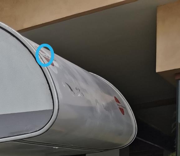

IMG_20200924_223629.jpgSalve a tutti.
Dopo aver acquistato il mio camper mi sono accorto di un foro/taglietto di 3 cm sul tetto della mansarda, probabilmente un ramo. È proprio davanti, pannello in alluminio liscio:come posso ripararlo considerando che dopo vorrei o verniciare tutto il pannello anteriore alla mamsarda o metterci una pellicola bianca di quelle da carrozzeria?
Grazie per i consigli

Magari chiedi in carrozzeria che stucco usare.
Io userei una bicomponente per metalli la trovi al brico ecc
Due fori con trapano punta 8 alle estremità della crepa per evitare che si propaghi poi stucco bicomponente.
Infine un adesivo che più ti aggrada sopra la stuccatura.
Non andrei oltre specie la riverniciatura che se non fatta in carrozzeria poi si vede la pecettata (passami il termine)
Saluti

Grazie. Ma credi sia così utile bucare alle estremità del foro? È alluminio, mica carta?chiedo perché non ne capisco..

Penso anch'io che non sia il caso di fare buchi alle estremità del foro e di riverniciare tutta la mansarda. Farei mettere dello stucco da un carrozziere (per non sbagliare !) e poi utilizzerei un adesivo per coprire la stuccatura.
Io, per un problema analogo su un mio vecchio camper, utilizzai questo:

Ho preso la pellicola per il wrapping. Vedremo e vi posterò il risultato
