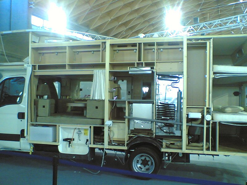

Salve, sto disperatamente cercando in questo forum diverse foto a suo tempo qui incollate in questa area o in altre che non ricordo. Tali foto ritraggono camper con i pannelli laterali asportati oppure camper smontati di lato (mi pare fosse una dimostrazione in una fiera) dove si vedono in sezione gli interni ma anche la struttura in legno e la tecnica costruttiva. Chi si ricorda l'indirizzo del topic che riporta tali immagini in questo forum , mi farebbe cosa gratita. Ringrazio anticipatamente

Qualche anno fa, l'Arca in fiera aveva un mezzo senza la parete laterale e si vedevano i dettagli. Prova a vedere nel loro sito. Massimo

Ciao Intendi questa? Ciao Michel

Ciao Travel Linear , grazie Michael , si' una foto era quella. Ma ricordo che ce ne erano altre , se non erro di una fiera dimostrativa. Avete altre foto analoghe da incollare qui ? Dove si vedono i particolari dei pannelli laterali e altri dettagli sulla struttura multistrato. (Fiere dimostrative , rifacimento camper o camper incidentati)

Tutte queste immagini postate e i siti a cui alcuni indirizzano, non spiegano assolutamente NULLA. Penso che al nostro amico interessi il modo in cui la parete del mezzo viene assemblata. Non avendo immagini a disposizione ,provo a farti una descrizione approssimativa. Esterno: classica lamiera in alluminio o vetroresina(sottile) 6-7decimi. Telaio portante:travetti in legno(normalmente grezzo)di pioppo. Più (spesso) alle estremità superiori, mediane ed inferiori, con diversi rigoli più sottili di congiunzione all'interno dei quali vengono sistemati i vari materiali isolanti(polistirolo ecc. Sovrapposizione di uno strato di compensato rivestito con un foglio che imita legnami più nobili(rovere-abete ecc). Il tutto pressato con varie metodologie. In corrispondenza di aperture (vedi finestre oppure oblò la struttura è rinforzata da ulteriori travetti in legno in modo tale da poter irrigidire e consolidare la parte. Reperire foto in cui si nota la struttura portante delle nostre costose casette è cosa rara. Puoi trovarle su riviste specializzate (di qualche anno fa)ora non osano più esibire la povertà costruttiva di oggetti che loro decantano. Puoi fare una ricerca in quei siti che trattano di camper (datati)dove magari si può vedere l'arte di arrangiarsi di chi riesce a mantenere in vita mezzi che hanno decine di anni sul groppone. Comunque ,tranne rari mezzi in cui l'intelaiatura portante era costituita da ferro o alluminio, per tutti gli altri la materia principe è e resta il legno e purtroppo quello più povero e fragile. Per chiudere, il tutto è tenuto assieme da profilati a L. che legano tra loro pareti e soffitto , frapponendo tra il tetto e la parete una striscia di materiale gommoso e impermeabile(normalmente Terostat)ed avvitando a distanza regolare il supporto a L nel legname dell'intelaiatura. Il tutto è mascherato e protetto da una guarnizione in gomma su cui conviene applicare dei siliconi impermeabili da sostituire periodicamente per evitare probabili infiltrazioni nei punti in cui le viti si inseriscono nel legname sottostante. NB. le viti dovrebbero essere impregnate di materiali impermeabili, ma sovente in fase di assemblaggio qualcuno si scorda qualche vite, e l'acqua fa in fretta a fare i suoi danni. Per accertarsi che non vi siano infiltrazioni basta tastare il mezzo in particolar modo nelle zone alte e in quelle basse, attorno alle varie aperture (porte e finestre).Se la zona tastata è cedevole significa che è in atto o vi è stata una infiltrazione. Non sempre il cedimento al tatto significa infiltrazione. Può capitare che si sia riparata l'infiltrazione ma che non si sia provveduto a sostituire il compensato interno quindi la parete risulterà cedevole ma non si riscontreranno infiltrazioni. Se si devono sostituire parti infiltrate, conviene con un Cutter ritagliare il compensato (marcio)mettendo a nudo la parte sottostante. Verificare se l'infiltrazione ha coinvolto, travetti portanti, o travetti di irrobustimento ed eventualmente sostituirli oppure dove non fosse possibile ricostruirli con quei materiali che si possono reperire in ogni negozio (fai da te).Controllare ,togliendo i pannelli in polistirolo ,che la lamiera sottostante non sia stata coinvolta dall'infiltrazione.Se si ,provvedere a ripulire e a trattare la lamiera con vernici specifiche. Ripristinato il tutto ,ricostruire la parete con compensati dai disegni identici agli originali o simili usando per l'incollaggio dei collanti compatibili con il polistirolo. Per pressare il tutto si possono adottare tante soluzioni che la nostra fantasia ci propone al momento. Se invece si dovesse agire su di una intera parete, allora quel che posso consigliare è di preoccuparsi di avere a disposizione un locale coperto, di avvalersi dell'aiuto di qualche persona amica, e di non avere fretta e soppratutto ,di possedere oltre che di un minimo di attrezzatura, di adeguate doti di manualità. Smontare è abbastanza semplice, rimontare è più complicato. Bruno.

All'esauriente descrizione di "bruno b" contribuisco con alcune foto sulla struttura di una parete. E’ il pezzo tolto per ospitare la finestra aggiunta sopra il divanetto laterale del mio Welcome 18. Come si può vedere fra la parte interna e quella esterna c’è polistirolo ad alta densità. Da notare che una parete internamente può anche non essere formata da un unico pezzo, anzi, probabilmente non lo è mai. In questo caso si può vedere che si tratta di due parti affiancate di diverso materiale di base con uguale impiallacciatura. Vista "inclinata" dello stesso pezzo. Il polistirolo è costituito da lastre affiancate che vengono incollate alle pareti. Spero di essere stato di aiuto. Ciao a tutti.

se quello è polistirolo ad alta densità mi faccio prete subito!!!! sarà un 20 a fatica!!![:D][:D][:D] x le fiancate viene usato il densità 27, idem x i tetti..per i pavimenti si va sul densità 30! [:D][:D][:D][:D]

Beh, c'è poco da ridere. Credo che più o meno siamo messi tutti uguali e più che da ridere c'è da piangere! Se poi ti riferisci alla mia affermazione, io ho solo detto ciò che viene affermato dai costruttori.

io non direi che siamo messi male xchè per es. i camper di alcune marche note (sea,rimor,trigano...) sono equipaggiati con le densità da me indicate (te lo dico con certezza al 100% visto che fino ad 1 anno fa li producevo io tali componenti!!)[:D][:D][:D][:D]
