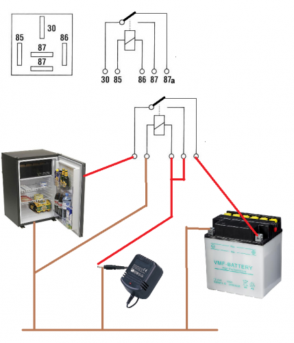

Capisco che lasciare inutilizzato un oggetto fornito in dotazione possa creare qualche angoscia, ma quell'oggetto è stato pensato per un frigo che non necessariamente verrà installato su un camper dotato di batteria dei servizi..
Se proprio vuoi fare un esercizio elettronico senza alcun senso, puoi usare questo schema:
Il marrone è la massa e i rossi sono i positivi.
I relè, per convenzione, vengono sempre disegnati nella posizione che hanno quando la bobina non è alimentata.
Con questo schema potrai alimentare il frigo direttamente dalla colonnina, conservando però il problema del caricabatteria assolutamente troppo scarso per consentire un uso normale del camper collegato al 230.
Marco.
