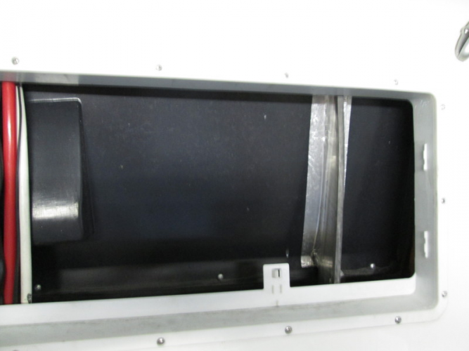

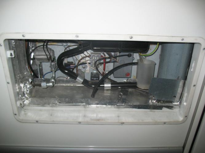

Con la  mia modifica al vano posteriore del trivalente da 150 lt.
anche in estate con quasi 40° esterni e il lato frigo al sole
coperto dalla veranda la temperatura del congelatore è ottimale
e mantiene almeno a -15° e le bibite in frigo sono gelide ,pur
lavorando alla  3 ° posizione su 5
Ho separato in verticale la zona gas/riscaldamento dalle serpentine
, per tutta la altezza del vano posteriore ,
che devono raffreddare ottimizzando in tal modo il flusso dell'aria
che sale attraverso i vatri elementi.
Mentre il, caldo del gas o 220
percorre la sua strata uscendo poi separatamente in alto solo a dx
Cosa vista presso la Hymer in D  da un tecnico Dometic che ne
ha apprezzato il sistema e controllate la temperature.
E anche in basso ho coperto con piano inclinato il Alu tutta la parte elettrica
a protezione da spruzzi di lavaggio e anche in strada e evita che acqua arrivi
al piano diel pavimento allagando il vano  , il tutto ottimizzando il
flusso dell'aria che trova subito la direzione verso l'alto.
Il tubo blu è uno scarico di troppopieno della vaschetta in plastica.
Agganciato al suo attacco in basso originale di fabbrica ( esistente)
Le stesse modifiche fatte anche sui due precedenti mezzi avuti ed usati moltissimi anni.
Questa era sul precedente
