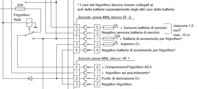

Apri il pozzetto dove c'è la BM, dovresti trovare un paio di fusibili aggiunti dall allestitore, uno da circa 50A è il cavo grosso che va dalla BM alla EBL30 (e entra sul retro della EBL) poi ce ne dovrebbe essere un secondo piu piccolo da  20A, che potrebbe essere quello della linea del frigo e che entra nella EBL dal pin 1 del Block2.
Nella EBL-30  il frigo a compressore viene alimentato dal pin 4 del Block1   (come era gia stato detto)
Il negativo del frigo lo trovi sul pin 3 del Block1
Sul Pin 4 del Block 1  a motore spento arriva la corrente dalla BS, mentre a motore acceso si commuta un rele e arriva la corrente dalla BM tramite il fusibile da 20A nel vano batteria, che dicevo prima.
Conosco come fa Hymer, Poi non so se vari allestitori facciano impianti differenti.
Prova con il tester.
Prova se vedi il 12v sul pin 1 del Block2  , se non vedi tensione  (dovrebbe esserci sia a motore spento che acceso) controlla il fusibile da 20A nel vano della BM.

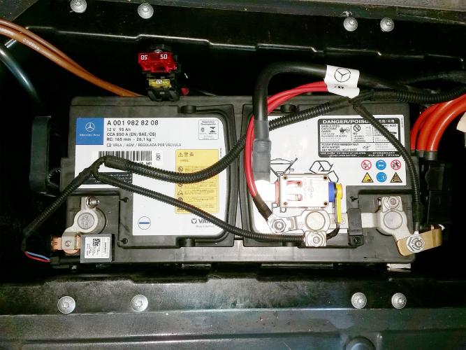

Qui in un Hymer MLT del 2015 (Sprinter), vedi il fusibile da 50A e accanto quello da 20A
Ricordo che era così anche nel mio precedente Hymer su Ducato del 2007
Sull attuale Hymer Grand Canyon S non ho ancora guardato dentro al vano batteria se è sempre così.

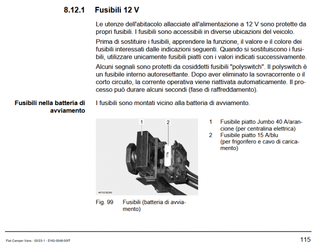

Dal MANUALE del Yellowstone del 2023 :
da qui la conferma wink

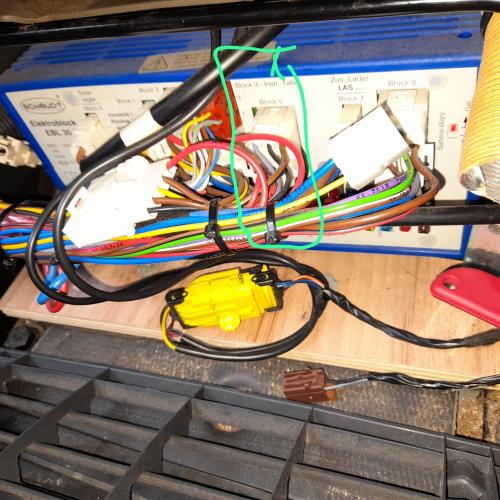

Tommaso confido in te, mi sono accorto per puro caso che nella centralina dove ci doveva essere un fusibile di 25 vi è  uno di due. Cosa devo fare lo lascioIMG-20250329-WA0004(1).jpgIMG-20250329-WA0005(1).jpg
antonio
06/09/2019 6995
Inserito il 29/03/2025 alle: 23:33:11
In risposta al messaggio di froga del 29/03/2025 alle 17:11:33
Verifica se ci sono cavi collegati nei 2 punti nel rettangolo rosso, i PIN 1 e 4 del Block 5, dovrebbero riguardare l'illuminazione in cellula  quei 2 PIN sono collegati assieme e protetti dal fusibile da te indicato ma, dev'essere da 25A.
Ciro.

Grazie ciro sono collegati e si vede in foto che ti allego. Pero il fusibile che c' è  è  di 2 amp e non 25. Quindi volevo sapere se sostituirlo con quello di 25.IMG-20250330-WA0008.jpg

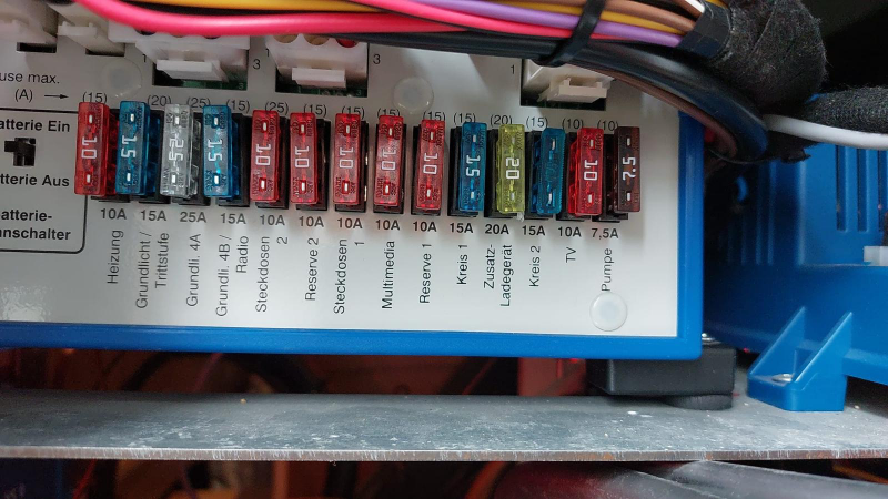

Si certo, se qualcuno ha modificato qualcosa non possiamo saperlo, questa sotto:
è la stessa EBL 30 che monta l’Hymer di Armando, ed è chiaramente visibile il fusibile da 25A.
La foto è di qualche settimana fa ed i collegamenti sono come in origine.
Con un piccolo cacciavite è possibile rimuovere quei 2 spinotti 1 e 4 nel BLOCK 5 naturalmente andrà prima staccato l’intero connettore poi, si reinserisce e si accende tutto ciò che è possibile in cellula, così è possibile verificare cosa in quel momento non sta funzionando.
In questo modo abbiamo un primo controllo e forse si riesce a capire se è stato cambiato qualcosa, a mio avviso è il modo più semplice per stabilire cos’è stato collegato a quei 2 contatti del BLOCK 5 e se c’è ragione di sostituire o meno quel fusibile attualmente da 2A con quello richiesto da 25A, non vorrei però che qualcuno abbia sbagliato a mettere il fusibile da 2A il cui colore e assai simile a quello da 25A ed e essere stato tratto in inganno.
Peraltro, dalla foto postata da froga, non si riescono a vedere bene i cavi collegati, però dice che ci sono quindi qualcosa alimentano.
