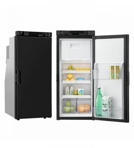

Nel nuovo camper avtò un frigorifero a compressore Tethford che dovrebbe essere il T2090. Abituato a 144 litri, questo è molto piu piccolo, e sto pensando come usare meglio lo spazio.
Nel manuale leggo che la parte inferiore e la ghiacciaia si possono gestire separatamente, sia come regolazione, ma volendo la ghiacciaia si puo anche spegnere del tutto se non serve (e a me non serve) risparmiando così tantissimo sul consumo elettrico.
Pensavo di smontare lo sportello della ghiacciaia, così tenuta spenta comunque ci entrerebbe il freddo normale del frigo e quindi usare lo spazio come un normale piano del frigo.
E' fattibile? Puo creare qualche problema che non ho considerato?
Per smontarlo penso siano solo due viti nelle cerniere, quindi nessun problema a livello meccanico.

Nel nuovo camper avtò un frigorifero a compressore Tethford che dovrebbe essere il T2090. Abituato a 144 litri, questo è molto piu piccolo, e sto pensando come usare meglio lo spazio. Nel manuale leggo che la parte
inferiore e la ghiacciaia si possono gestire separatamente, sia come regolazione, ma volendo la ghiacciaia si puo anche spegnere del tutto se non serve (e a me non serve) risparmiando così tantissimo sul consumo elettrico. Pensavo di smontare lo sportello della ghiacciaia, così tenuta spenta comunque ci entrerebbe il freddo normale del frigo e quindi usare lo spazio come un normale piano del frigo. E' fattibile? Puo creare qualche problema che non ho considerato? Per smontarlo penso siano solo due viti nelle cerniere, quindi nessun problema a livello meccanico. Tommaso IZ4DJI www.iz4dji.it
Penso che, togliendo lo sportello tenendo spento la ghiacciaia, andresti a consumare di più
LA parte frigo è stata progettata per quel volume,.aumentando il.volume fa refrigerare, aumenti i consumi
Poi, quella parte non è circondata dalla serpenti a, ed essendo che il freddo tende ad andare in basso, quella.parte rischia di avere una temperatura non adeguata per la conservazione del.cibo
Per assurdo, sarebbe meglio tenere accesa la ghiacciaia senza sportello e spento il frigo
se vuoi usare quello spazio come normale.frigo, io proverei a togliere lo sportello, e tenere acceso al minimo il freezer, e tenere acceso al minimo il frigo
L'ideale.sarebbe avere una ventola che uniformerebbe la.distribuzuone del.freddo
se è come dici, dovrebbe avere due compressori, uno per il frigo e uno per il frizer, dubito sia così, comunque se puoi impostare le temperature a piacimento, imposta il frizer a temperatura frigo, nel N+B che avevo, cera un frigo a compressore, noi nel frigo ci teniamo poco o niente, avevo messo una sonda nel frizer, avevo impostato il termostato a +6, ci mettevo il latte, il frigo era quasi sempre spento in questo modo, però avevo solo la celletta a temperatura frigo, il resto era come era, a me non interessava, negozi aperti ne trovo ovunque

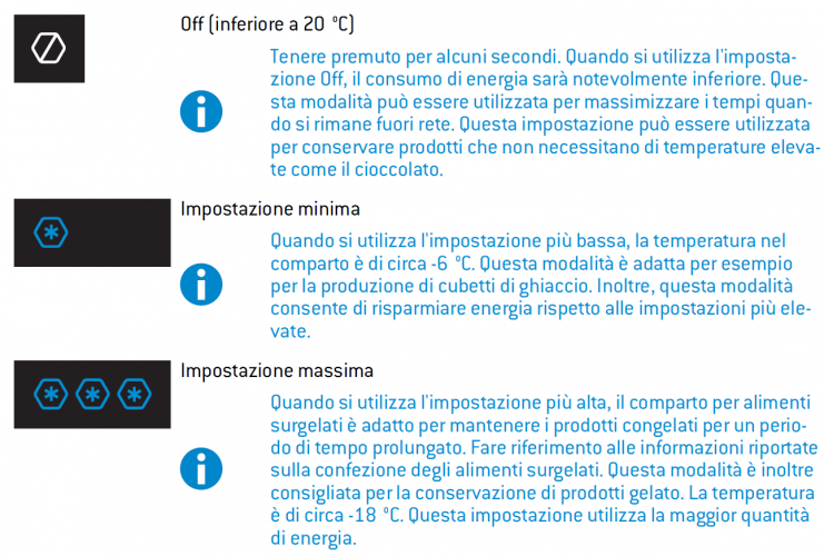

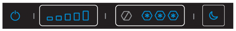

Qualche info in piu:
Il pannello è così:
i 5 rettangoli sono la regolazione del frigo, loro dicono di tenere mediamente a 3/5 ma penso che come faccio ora, sarà sufficente 2/5 (che orami tiene attorno a 5°), tanto anch'io tengo poco in frigo, piu che altro il latte, formaggio e verdura e approviggioniamo spesso.
Vedo che per esempio quando devo spegnere anche un paio di ore per qualche traghetto (ora lo ho a gas e va spento) e quindi sale anche a 10 o 15°, però non mi va a male nulla.  Carne e pesce non mi piaciono e quindi non li uso e quelli sarebbero molto piu delicati.
Secondo il manuale dovrei riempire la ghiacciaina spenta, di cioccolato! Ma vogliono farmi ingrassare di piu! laugh
La seconda parte riguarda la ghiacciaia:
anche tenendo la guiacciaia al minimo (una stella) sono comunque -6° che non mi servono.
Tenendola spenta dice "inferiore a 20°" ma non mi è chiaro quanto inferiore.
Penso che metterò un termometro sopra e uno sotto e provando le varie impostazioni poi capirò coe è il funzionamento e quindi decido dopo avere capito.
Probabilmente la ghiacciaia spenta potrebbe andare bene per tenere la verdura che non necesita temperatura troppo fredda. Penso che per questo uso si possa anche lasciare il coperchio.
Sicuramente è un frigo a un solo compressore, con ghiacciaia spenta consuma molto meno perchè una cosa è tenere 5° circa e un altra è doverne tenere -6° o -18° se si ha surgelati, che il compressore sicuramente lavora enormemente di piu.

Tommaso tenendo il reparto freezer spento puoi benissimo togliere il suo sportello , non avreai nessun consumo elettrico in più per il motivo che quel che non consumerà il reparto freezer lo consumerà il reparto frigo causa aumento di volume quindi cambia poco o nulla però devi avere la certezza che il circuito del reparto freezer sia disattivabile dal reparto frigo il che mi suona un po stonato ,
anch'io non riesco a capire la funzione del primo esagono premuto per alcuni secondi entrando nella funzione OFF ne a cosa si riferisce tuttavia se è possibile la regolazione temperatura del reparto freezer e probabile che quel circuito sia anche disattivabile pur essendoci un solo compressore

Ho il T2090 ed è un "falso piccolo". Forse più capiente di un 105 litri trivalente.
Per quanto riguarda l'esclusione della cella dalla pulsantiera, il mio non lo fa. Mi pare sia una funzione dei frigoriferi più capienti.

Hai ragione, ho letto con piu attenzione il manuale, che riguarda tutta la serie T2000 e in effetti il T2090 è indicato come "modello A" e è specificato che la regolazione della temperatura ghiacciaia non c'è nel modello A
Quindi cio su cui ho ragionato finora lo ho scritto per niente, mi scuso con chi è intervenuto per avere fornito info errate angel
