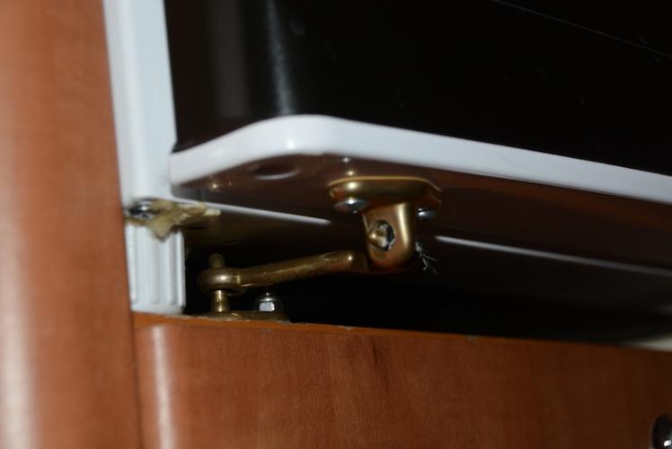

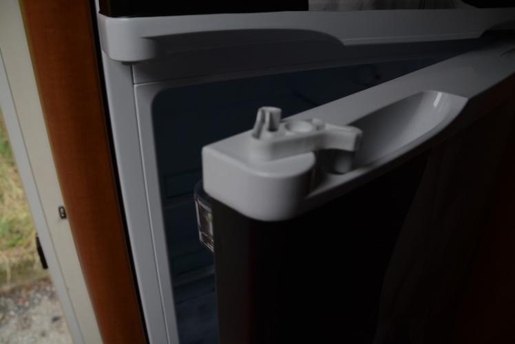

Per la chiusura io ho messo sopra e sotto un gancio che tengono le porte bloccate, ho usato solo quello sotto,
faro delle foto per far capire meglio.

eee per la chiusura ho tribulato un po, ho usato i filetti per l'inversione delle porte e ho fatto dei leveraggi che con una mossa chiudo i due sportelli ma ho lavorato di lima che mi sono venuti i callicrying dopo il secondo il terzo lo fatto abbastanza bene perche lo spazio e molto limitato

Allego le foto, il pezzo bianco che si vede serve normalmente per poter cambiare il senso di apertura della porta, messo in mezzo alle due porte evita che la porta del frezer si apra.DSC_3200(1).JPGDSC_3204(2).JPG
