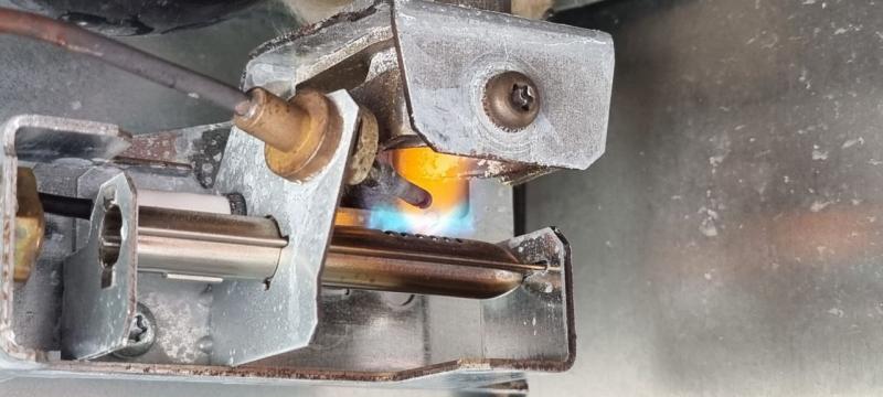

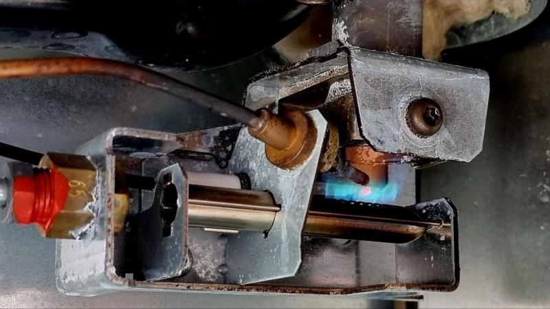

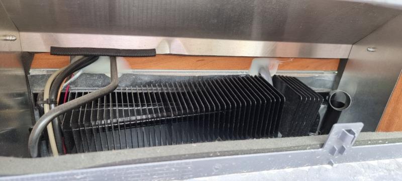

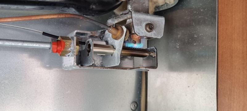

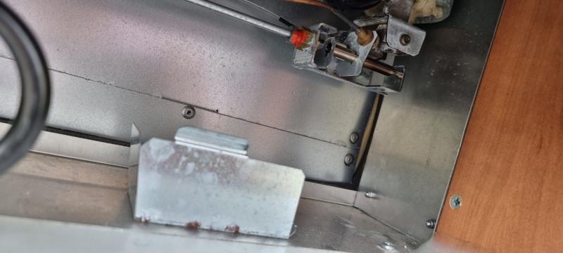

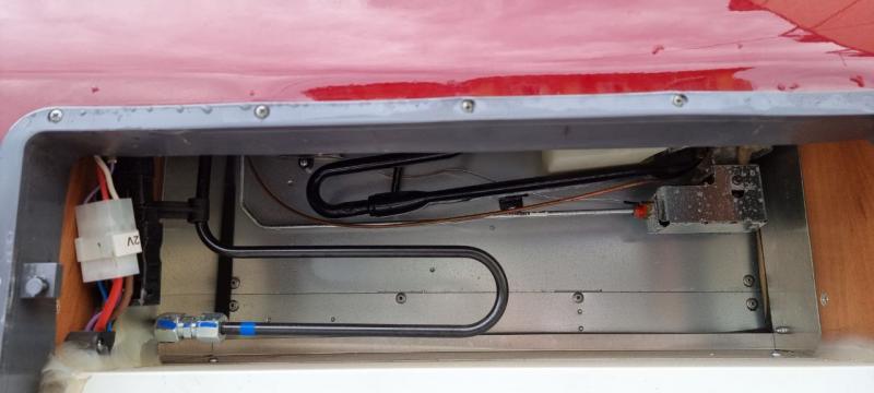

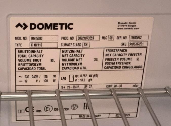

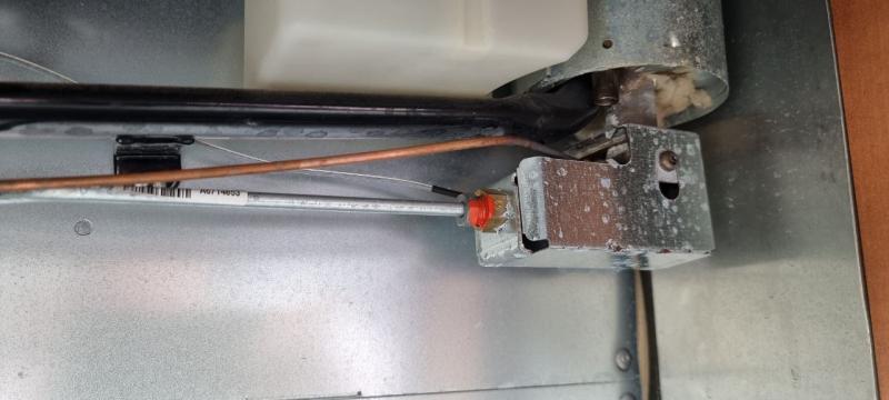

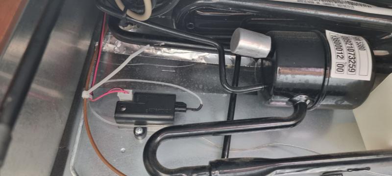

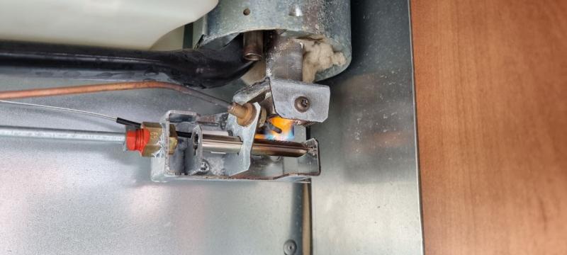

Il Frigo è un Dometic RM 5380, ecco alcune foto, dove si trova il filtro sull' ingresso gas della elettrovalvola ?
Ho soffiato (a bocca, da fuori, perciò sicuramente poco o niente come effetto), poi ho tolto la copertura e acceso. Appena acceso la fiamma era arancione, ma dopo una decina di secondi si è stabilizzata sul blu.Fiamma4%205.jpegFiamma%204.jpegFiamma%202.jpegFiamma%201.jpeg

Inserito il 07/08/2022 alle: 12:47:29
Nel nostro caso, frigo dometic trivalente che ogni tanto si spegneva senza motivo, camper di un anno di vita, dopo inutili visite dal conce, abbiamo smontato e risolto trovando la giusta distanza della termocoppia dalla fiamma. E' stato sufficiente avvicinarla di un niente piegando con molta delicatezza la lamella di supporto della stessa.
Mai più avuto problemi.
E' una prova che puoi fare da solo senza problemi, fammi sapere se risolvi.

la fiamma per come la vedo pare sia troppo bassa e a mio parere al bruciatore arriva poco gas , Alberto potresti inserire una foto ove sia visibile tutta la parte sx opposta al bruciatore , te lo chiedo per ulteriore conferma perchè il tuo frigo dovrebbe avere la selezione delle fonti energetiche solo in manuale quindi senza elettrovalvola gas
Dovrebbe vedersi tutto in una delle foto che ho già postate sopra altrimenti vado a rifarne altre domattina

si ok scusami non avevo fatto caso sulla continuità delle foto , confermo che il tuo frigo non ha elettrovavola gas ma una valvola di gestione gas meccanica piazzata sopra al frigo e sull'ingresso gas di quella valvola c'è il filtrino , per il momento ti consiglio di pulire l'ugello sulla rampa del bruciatore e fermati li senza andare oltre , che tipo di riduttore hai nel vano bombole ? , ti avviso che allentando il dado per togliere l'ugello perderai la garanzia , vedi tu

Inserito il 08/08/2022 alle: 15:42:59
Strano ma vedo troppo spazio fra l'ugello e il bruciatore non é che manca una piastrina/tubo fra l'ugello e il bruciatore?
Lascio agli esperti la tua domanda, se comincio a pensare che addirittura manchi qualche pezzo non gioco più e  vado in tenda !:-)

11/01/2007 37560
Inserito il 08/08/2022 alle: 17:28:58
vai tranquillo quello spazio tra ugello e rampa bruciatore non essendoci un venturi per l'aria comburente è regolare
