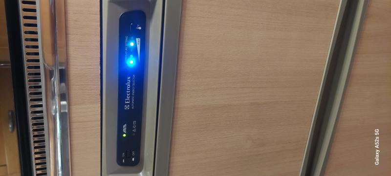

20250814_102007.jpgsalve a tutti volevo sapere cosa indica la luce blu del mio frigo, a volte si spegnere ma per di più rimane sempre accesa.
La luce bianca invece non arriva al massimo, ho un dubbio che forse l'utima luce si sia rotta

Sicuramente sono bruciati alcuni led del poteziometro temperatura , il led  AES con frigo in funzione deve sempre essere acceso
per comodità ho inserito l'immagine nel verso giusto

Si grazie ma il LED blu cosa indica xke è sempre acceso in quella posizione, avvolte si spegne avvolte rimane acceso.

Perdonami ma non capisco se ti riferisci al led della selezione temperatura oppure al led vicino alla scritta AES

Scusami forse sono stato poco preciso, dove c'è la scritta TEMPERATUR SETTING mi si accendono due tipi di colore del LED uno blu nei primi due pallini e l'altro bianco che sicuramente sarebbe il settaggio della temperatura desiderata.
Dove si accende il led blu non capisco cosa mi indica, xke il LED blu rimane acceso ma avvolte si spegne da solo.

Quando la temperatura è impostata sul massimo (max freddo) quei led devono essere tutti accesi e tutti dello stesso colore , man mano che imposti una temperatura inferiore quei led si spengono proporzionalmente in base alla temperatura selezionata ma quelli che rimangono accesi sono sempre dello stesso colore
Come ti dissi precedentemente è molto probabile che la scedina di gesione led abbia qualche problema o malfunzionamento e ti auguro che non ci sia anche qualche malfunzionamento sulla gestione temperatura , purtroppo la ricambistica di quel frigo non è pi disponibile , ti consiglio di contattare l'amico Paolo (scubidu) spiegandogli bene l'anomalia sulla gestione dei led temperatura e potrebbe avere la soluzione per tuo caso

Il pannello comandi. Non e quello originale. E la  versione. Per la scheda sostitutiva.        Blu. Sta funzionando  a 230.  .
