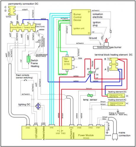

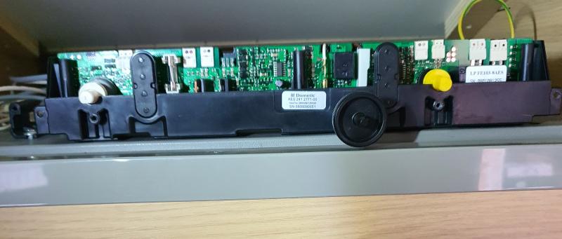

Sono risalito alla centralina del frigo (nella foto) e da uno schema
ho capito che i tre fili che arrivano all'accenditore,partono dal 4°connettore da sinistra verso destra,quindi ho controllato che il 12v che e sempre presente sulla centralina (primo connettore sulla sinistra) ci fosse ed e presente,quindi ho messo il connettore su gas lampeggiante e con il tester su 20 v ho controllato che sul 4°connettore da sinistra verso destra (quello che arriva all'accenditore )arrivasse il 12v,ma il tester misura 0,78,quindi il 12v non arriva e neanche arriva all'accenditore.
Conclusione,a mio parere qualcosa non funziona piu nella centralina,ma siccome non ho conoscenze in merito chiedevo a qualcuno di voi che ne capisce di piu cosa fare,se portare la centralina a fare vedere ,cambiarla direttamente e sapere dove si puo reperire con una cifra ragionevole,

Spero ti risponda chi consoce a menadito la scheda (io no) ma se sei fortunato hai il contatto pulito a monte del blocchetto che accende la scintilla, con un mosfet bypassi la faccenda. Ho quel frigo e non sento relais attaccare quindi presumo ci sia dentro un mosfet, tu comunque non usare un relè in ogni caso perchè non sappiamo se dentro c'è un driver.

Grazie Frank,
si sulla scheda prima del 4°connettore (quello con i filii che arrivano all'accenditore) c'e' un mosfet che quindi potrebbe essere andato.
