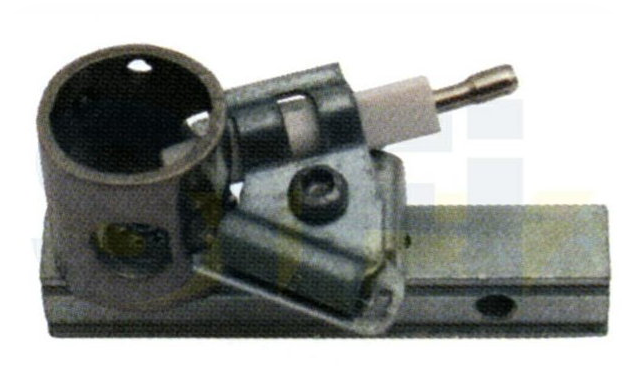

Si tratta di un frigo da 90/100 itri con ricerca fonte energetica automatica e il problema potrebbe essere elettrico particolarmente tra accenditore ed elettrovalvola gas , se te la senti prova a scollegare il connettore a pettine sull'accenditore poi controlla ed eventualmente pulisci tutti i contatti , riconnetilo e vedi se riprende il regolare funzionamento
Controlla bene anche l'elettrodo di accensione (candeletta) sul bruciatore , quall'elettrodo funge anche da rivelatore fiamma e se quasto oppure la fiammella non lambisce bene l'elettrodo non sente la fiamma quindi la fiammella dopo pochi secondi si spegne , personalmente parerei su quest'ulima ipotesi
quello sotto raffigurato è il bruciatore del tuo frigo , dovresti controlalre l'elettrodo della candeletta che sia ben lambito dalla fiammella e non sia rotto , controlla bene anche la sua ceramica bianca di protezione che non sia screpolata o rotta , controlla bene anche il suo cavetto di connessione , per accedere al bruciatore dovrai prima togliere il lamierino di protezione che lo racchiudde

Buonasera a lei e a Ecostar che ringrazio per l'ottima analisi e i suggerimenti. Era proprio un problema elettrico che abbiamo provato a risolvere da soli. Non essendo riusciti abbiamo scoperto che a Sofia in Bulgaria dove eravamo diretti c'è un negozio di vendita camper con un servizio di assistenza che ha risolto il problema.
