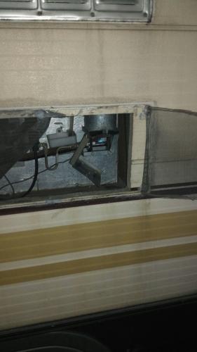

Questa foto l'ho fatta circa due mesi fa, ma non penso si capisca granché IMG-20180427-WA0002.jpg
ANMA
11/01/2007 37560
Inserito il 24/06/2018 alle: 14:50:21
dalla foto del bruciatore non mi è possibile visionare e valutare la fiamma ma visto che non hai sufficiente manualità lascia perdere , per quanto riguarda i fornelli del piano cottura con fiamme non regolari e flosce togli pure il forse e dovrai sostituire il riduttore sula bombola o di linea , se l'ugello del brociatore frigo è pulito sostituendo il riduttore migliorerà anche la resa del frigo con la fonte gas , per il riduttore prendine uno di buon marchio con taratura fissa (non regolabile) di 30 mbar con portata non superiore di 1,5 kh/h e non sbaglierai

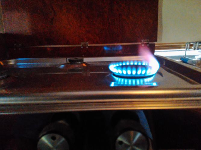

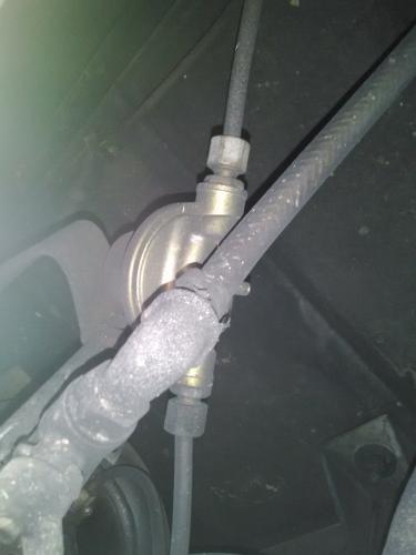

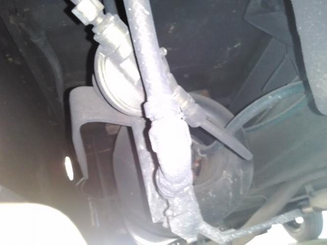

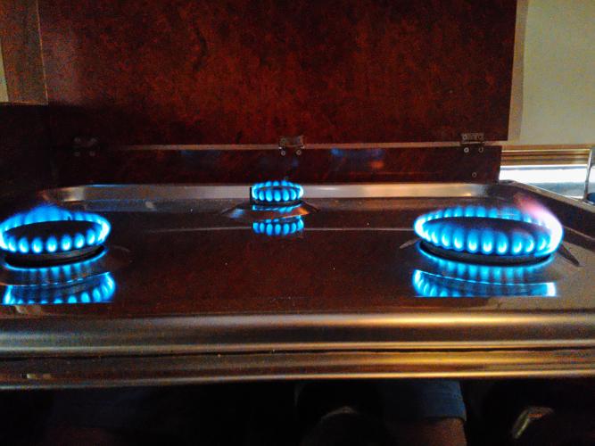

Inserito il 24/06/2018 alle: 15:48:25
In risposta al messaggio di ecostar del 24/06/2018 alle 14:50:21
pure il forse e dovrai sostituire il riduttore sula bombola o di linea , se l'ugello del brociatore frigo è pulito sostituendo il riduttore migliorerà anche la resa del frigo con la fonte gas , per il riduttore prendine uno di buon marchio con taratura fissa (non regolabile) di 30 mbar con portata non superiore di 1,5 kh/h e non sbaglierai  il gas e tutto quel che gli gira intorno fa parte della mia professione e la ex esperienza 30ennale da camperista ha aggiunto il resto  Mario

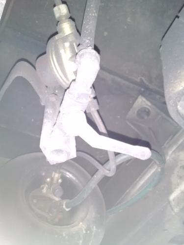

Questo è il riduttore e a seguire la foto dei fornelli.
 secondo la mia totale incompetenza il bruciatore del frigo sta pulito, mo vedo se sulla bambina si vede un riduttore, io ho la bombola montata fissa sotto la camper da 40 l circa.
un consiglio, dove lo vado a prendere il riduttore ?
P_20180624_154008.jpgP_20180624_154019.jpgP_20180624_154030.jpgP_20180624_153626_LL.jpg

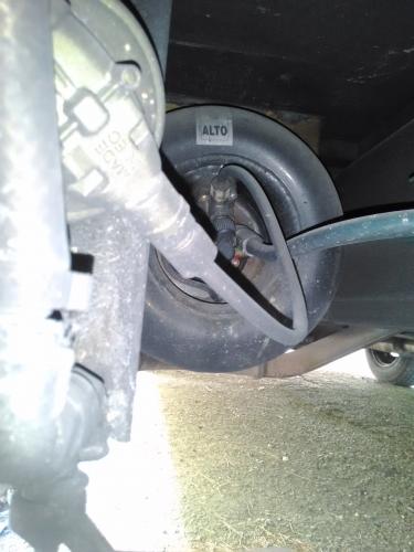

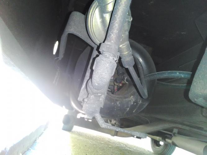

Inserito il 24/06/2018 alle: 15:59:20

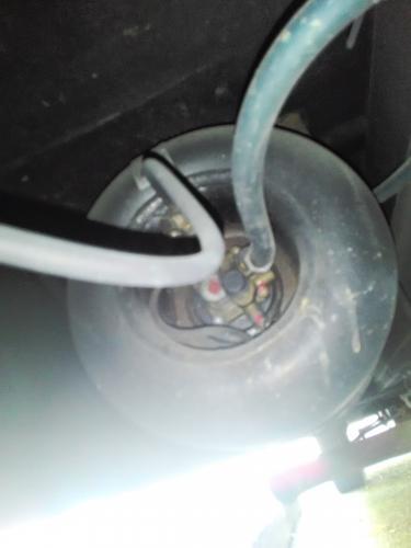

Questa è la bombola, vedo troppi tubi ma vedo anche in riduttore.
P_20180624_155235.jpgP_20180624_155306.jpgP_20180624_155328.jpgP_20180624_155407.jpgP_20180624_155422.jpgP_20180624_155200.jpg

Inserito il 24/06/2018 alle: 17:09:04

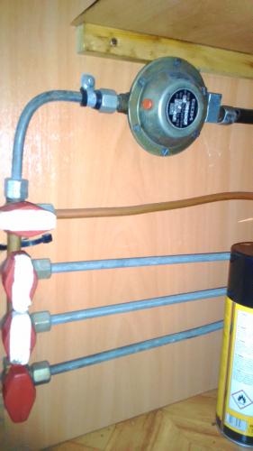

vedendo le ultime foto mi vengono alcuni dubbi sulla conformità del bombolone anche se pare sia doppia camera , con il sottoscritto per alcuni versi sei capitato male ma sei capitato bene per altri versi , comunque per il momento lasciamo perdere il bombolone ma successivamente ti chiederò di specificarne la data ma puoi benissimo anche non rispondere
nella foto che visualizza il gruppo valvole gas vedo un secondo riduttore che dovrai eliminare o meglio far eliminare da mani abilitate e competenti altrimenti non avrai mai una regolare e costante portata di gas verso gli utilizzi , il riduttore eventuale da sostituire è quello immediatamente dopo il bombolone ma prima di sostituirlo fai eliminare quello nel vano valvole poi prova , se il riduttore post bombolone fosse correttamente funzionante ma datato da oltre 10 anni andrebbe comunque sostituito
dalle foto dei fornelli del piano cottura è ben visibile la diminuzione di portata con tutti i fornelli accesi ma eliminado quel secondo futile riduttore dovresti risolvere , se non risolvi ovviamente dovrai far sostituire il riduttore post bombolone ma in tutti i casi fai assolutamente eliminare quello nel vano valvole
momento lasciamo perdere il bombolone ma successivamente ti chiederò di specificarne la data ma puoi benissimo anche non rispondere  nella foto che visualizza il gruppo valvole gas vedo un secondo riduttore che dovrai eliminare o meglio far eliminare da mani abilitate e competenti altrimenti non avrai mai una regolare e costante portata di gas verso gli utilizzi , il riduttore eventuale da sostituire è quello immediatamente dopo il bombolone ma prima di sostituirlo fai eliminare quello nel vano valvole poi prova , se il riduttore post bombolone fosse correttamente funzionante ma datato da oltre 10 anni andrebbe comunque sostituito  dalle foto dei fornelli del piano cottura è ben visibile la diminuzione di portata con tutti i fornelli accesi ma eliminado quel secondo futile riduttore dovresti risolvere , se non risolvi ovviamente dovrai far sostituire il riduttore post bombolone ma in tutti i casi fai assolutamente eliminare quello nel vano valvole  mario
Visto che da queste parti i riparatori di camper sono più avventurieri che professionisti mi puoi dire come devono eliminare il riduttore vicino al gruppo valvole.

Inserito il 25/06/2018 alle: 06:26:06
In risposta al messaggio di ecostar del 24/06/2018 alle 20:10:41
abbi più fiducia , un brvo tecnico che sa cosa e come fare esiste anche dalle tue parti , è una modifica semplicissima ma facendola da tè  serve un minimo di conoscenza in merito e devi essere consapevole delle tue capacità e responsabilità , io ti ho specificato cosa bisognerebbe fare , il resto dipende da tè e dal tuo buonsenso  Mario
Mario, vedo che dalla bombola escono due tubi, uno va al riduttore e l'altro a che serve?P_20180624_155200(1).jpgP_20180624_155407(1).jpg
ANMA
nemo family
nemo family
Inserito il 25/06/2018 alle: 08:30:04
In risposta al messaggio di anma del 25/06/2018 alle 06:26:06
provo a risponderti io ....credo sia per il rifornimento....
giorgio...
11/01/2007 37560
Inserito il 25/06/2018 alle: 11:32:58
il tubo metallico è l'uscita verso gli utilizzi , il tubo in gomma è l'ingresso inteso come carico collgato alla bocchetta del rifornimento

Abuso della vostra pazienza e conoscenza, si può chiudere il gas sul bombolone per sostituire il regolatore?
poi visto che Mario mi ha messo in allarme per la scadenza del bombolone e data la posizione poco comoda per cercare il dato, dove devo vedere?

la situazione serbatoi fissi per camper sta cambiando drasticamente e per il 90% è già cambiata , ti consiglio di controllare sulla apposita targhetta metallica del serbatoio la data di costruzione e la tipologia dello stesso serbatoio e se non rientrano come normativa prevede dovrai provvedere quanto prima , non è mia intenzione allarmarti ma solo informarti
per quanto riguarda la chiusura del gas dal serbatoio sullo stesso serbatoio c'è e ci deve essere una valvola di chiusura uscita e quella valvola va chiusa non solo quando si eseguono lavori sull'impiantistica ma nel tuo caso e quello di tanti altri va chiusa anche prima di mettersi in viaggio , preciso che è consentito viaggiare con gas aperto solo è unicamente se all'uscita del serbatoio è installato un sistema di blocco gas automatico certificato e omologato per l'utilizzo che deve svolgere al servizio della sola stufa combi e niente altro
