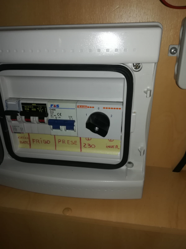

Che sia stato manomesso nel senso di modificato l'impianto originale si, è così; è stato aggiunto un inverter ma sembra un impianto ben fatto con selettore e magnetotermico per utenze e prese. Allego foto.  Il frigo non ha mai presentato problemi, pertanto sono dell'idea che si sia guastato qualcosa, come tu dici "un relè che spegnendo il motore deve staccare i 12v al frigo". Ma è una funzione della centralina? grazie Tommaso

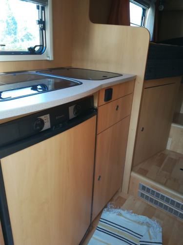

Si Mario, è cosi come scrivi,  il frigo è il piccolino della dometic, tutto manuale. immagine(878).png

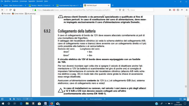

E' proprio come dici tu Masivo. Non si tratta di guasto o di funzioni della centralina/alimentatore ma delle caratteristiche del frigo che può essere collegato alla 12v sotto chiave o direttamente alla batteria dei servizi. Sono stato sollecitato dai vari interventi, quando si parlava dei frigoriferi Aes che sta per automatic energy selection, sono quelli che commutano autonomamente la fonte di energia in base alla disponibilità. Poi ci sono i Mes, ossia a selezione manuale. Questi possono funzionare a 12 volt non necessariamente  a motore acceso. Ecco la pagina del manuale, trovato sul web dove si spiega questo, dove tuttavia si consiglia di mettere il 12v sotto chiave. Nel mio caso ho capito che non è così. A parte i traghetti non riesco ad immaginare situazioni in cui possa essere conveniente rischiare di scaricare la batteria servizi... ma evidentemente l'allestitore tedesco avrà la sua logica. Grazie per gli interventi.
Mario Ecostar ho trovato un post del 2009 nel quale scrivevi del medesimo problema e perplessità. Evidentemente non sono il primo! Ti metto il link
