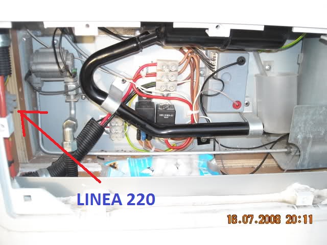

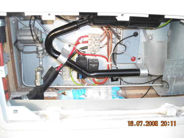

buongiorno a tutti, sono nuovo del forum, ho appena acquistato un McLouis steel 463, ma mancando la presa di corrente esterna volevo installarne una.
Ora mi hanno detto di prendere la corrente 220 dal frigo (che si trova a fianco a dove dovrei installare la presa ma smontando la grigliata esterna trovo i cablaggi ma non capisco dove prendere i collegamenti per le 220 (senza far scoppiare il frigo angel).
Potete aiutarmi?
e per la 12v dove posso attaccarmi??
Vi ringrazio molto

Ovviamente intendevo una presa in uscita non in ingresso quella ovviamente c'è ... nessuno sa dirmi quali sono i fili della 220 del frigo da cui attaccarmi? Grazie 1000

La 220. Da li ci passa da qualche parte  . Guardando la.foto.  sulla sinistra  mi sembra  di vedere  un mammut  con un filo. Di. Terra  dovrebbe essere la linea della 220.

Giusto ma l'ingresso della 220 e' sul lato opposto della veranda, inoltre nella stessa presa della 220 metterò anche la presa TV. Il problema è' capire dove cavolo prendere la 220 dal frigo visto che tutte le targhette riportano solo 12v....crying

dovrebbe essere questa
