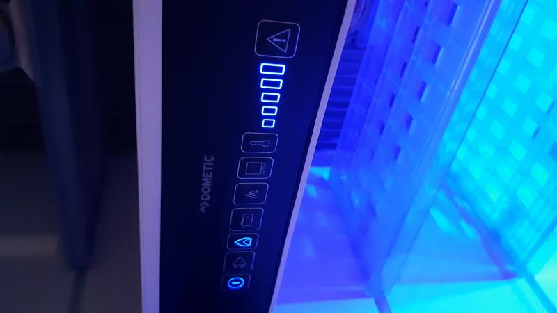

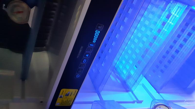

Salve a tutti, da quest'ultimo weekend in frigo in oggetto ha smesso di funzionare a gas... in pratica quando lo metto a gas tramite display interno o anche in AES, non parte il piezoelettrico e va subito in allarme lampeggiando ed emettendo un cicalino di allert... provando a premere il tasto reset smette, ma subito dopo, non commutando, ritorna l'allarme...  volevo sapere se è già capitato a qualcuno con questo modello, da che potrebbe dipendere (immagino l'accenditore dietro al frigo che non da il comando) e se posso fare qualcosa prima di rivolgermi all'assistenza, in pratica se fossi certo che si tratta dell'accenditore l'avrei anche trovato in rete alla non modica cifra di 167E e casomai posso sostituirlo da me... grazie delle risposte

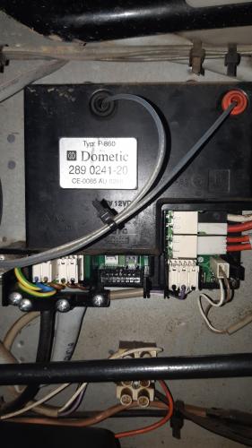

da quanto ho capito l'oggetto del contendere sarebbe questo...

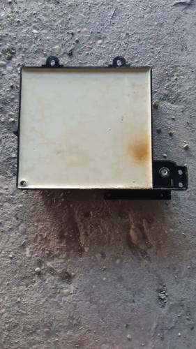

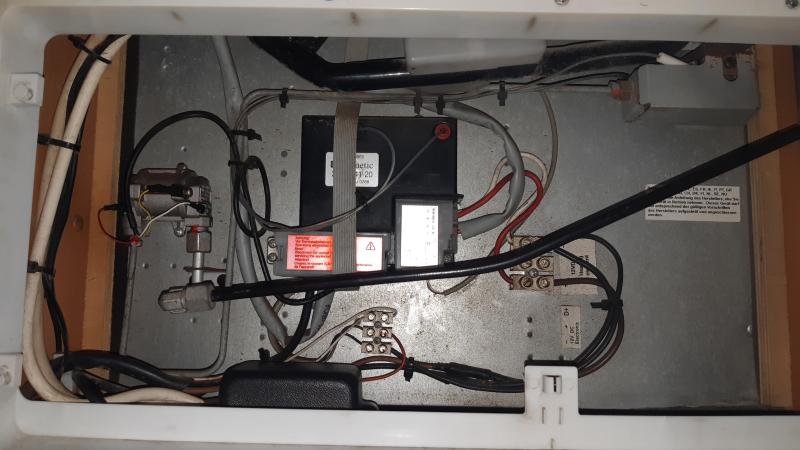

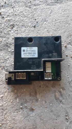

grazie del consiglio, per il momento dopo una ricerca in rete ho deciso di acquistare il modulo, mi arriverà tra pochi giorni... a montarlo ci vuole poco, lo faccio da me, il vecchio l'ho già smontato e dietro presenta una parte della plastica un pò annerita, come se si fosse bruciato qualcosa... speriamo solo che risolvo, con quello che costa...frown

In pratica il frigo funziona sia a 12 che a 230V,  non ne vuole più sapere di funzionare a gas, appena lo metto a gas, sia manuale che automatico, non parte il piezoelettrico e va subito in allarme,  ho misurato la continuità del piezoelettrico e della termocoppia sono a posto, evidentemente non arriva il comando elettrico, di conseguenza non apre l'elettrovalvola e va in allarme... siccome quel modulo gestisce tutta la parte elettrica ho dedotto che il problema sia lui, vedremo...

Riprendo questo post dopo essere arrivato finalmente alla risoluzione del problema del mio frigo così che possa servire a qualcuno con lo stesso problema...
come avevo accennato il frigo all'improvviso ha smesso di funzionare a gas, in pratica appena lo accendo non parte nemmeno il piezo e va subito in allarme... a 12 e 230 funziona...
dedotto, anche da esperienze altrui, che il frigo si accende e non funziona solo a gas e, dato che la gestione è del modulo accenditore che, oltre a dar corrente al piezo, da il comando elettrico all'elettrovalvola per far passare il gas, acquisto in rete il suddetto modulo, lo monto sostituendo il vecchio ma non risolvo, stesso problema di prima...
a questo punto rimarrebbe il modulo di comando a display del frigo e l'elettrovalvola anche perché apparentemente sembra proprio un problema di gas, in pratica se tengo la bombola chiusa e non gli faccio arrivare il gas, fa la stessa cosa, va in allarme lampeggia e suona...
a questo punto però nel dubbio, onde evitare di acquistare un altro ricambio invano, mi rivolgo ad un centro autorizzato Dometic della mia zona e alla fine era il pannello di comando display nel frigo che era guasto e che mi viene sostituito...
premetto che l'avevo smontato per verificarne visivamente lo stato, dato che per chi ha questo frigo lo sa, questo display, per via della sua posizione, soprattutto d'estate, è soggetto a fenomeni di condensa che si creano sulla battuta del telaio porta, per via del delta termico con la temperatura ambiente... beh, il modulo in questione alla vista era praticamente perfetto, pari al nuovo, anche perché ho sempre avuto l'accortezza di accendere la resistenza presente sul telaio che serve proprio a evitare questo fenomeno... eppure era guasto, mi è stato sostituito e ora il frigo è tornato a funzionare a dovere...
