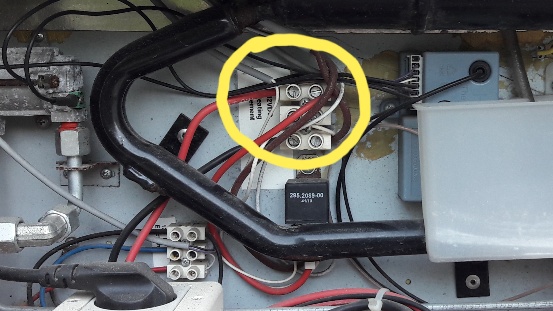

In risposta al messaggio di palmedom del 01/11/2019 alle 14:05:49
Grazie camperistadoc, aperta la griglia per la centesima volta, vedo diverse morsettiere, una che dev'essere la 220, poi una più grande e una più piccola, non riesco a postare una foto, qualcuno potrebbe farlo per me indicandomi
sia la morsettiera della resistenza che la resistenza che fosse eventualmente da sostituire. A 220 e a gas il frigo funziona correttamente.Grazie.
Questo è il retro di un dometic serie 7, non dici quale modello di frigo hai, se fosse simile a questo metti il tester a 20V cc e misura su rosso e nero a motore in moto e camper staccato dalla 220V.

In risposta al messaggio di camperistadoc del 01/11/2019 alle 14:14:38
Questo è il retro di un dometic serie 7, non dici quale modello di frigo hai, se fosse simile a questo metti il tester a 20V cc e misura su rosso e nero a motore in moto e camper staccato dalla 220V. Ciao
su quel mammut la 12 volt e presente anche a frigo spento.
il mammut   porta corrente al rele
della resistenza 12  a frigo   e motore acceso

In risposta al messaggio di scubidu del 03/11/2019 alle 13:40:23
su quel mammut la 12 volt e presente anche a frigo spento. il mammut   porta corrente al rele della resistenza 12  a frigo   e motore acceso
Non ci metto la mano sul fuoco perchè non ricordo bene, ma sul mio camper il cavo rosso da 6mmq proviene dalla centralina e va a finire sul mammuttone, se misuro la tensione a motore spento mi da 0...
Quando accendo il motore ed il frigo arrivano 13V
Dometic7655L.
