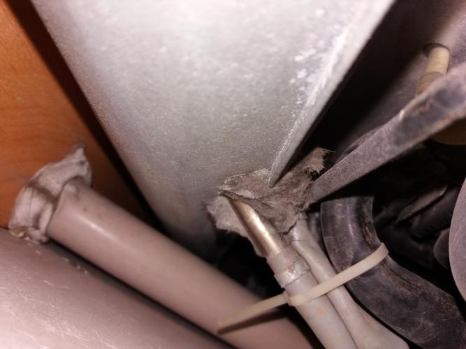

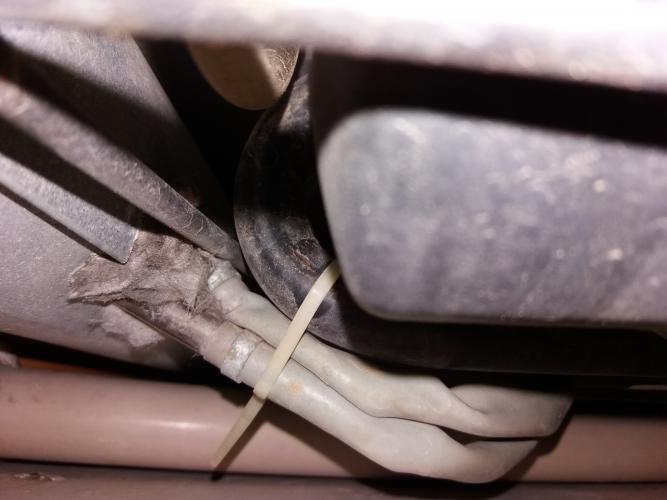

Buonasera,potreste indicarmi dove si trovano le resistenze 220v e 12v  in un frigo RM7361L dometic .Grazie
entrambi si trovano all'interno del cilindro camino , a circa 25/30 cm dal bruciatore , sul cilindro camino verso il retro vedrai una specie di sportello ad incastro e all'interno ci sono le due resistenze che guardano verso il basso , basta seguire i fili e capirai dove sono
comunque per controllarne la continuita non serve sfilarle ma basta scollegarle dal connettore o da dove  sono collegate
il basso , basta seguire i fili e capirai dove sono comunque per controllarne la continuita non serve sfilarle ma basta scollegarle dal connettore o da dove  sono collegate  mario
Ho appena controllato vanno verso il piano superiore del frigo,quindi credo che l'unica soluzione sia sfilare il frigo dalla sua posizione o rimuovere il piano cottura.La situazione si complica non poco.

temo che hai sbagliato fili , quarda bene verso il cilindro camino lato medio/basso e vedrai 5 fili che entrano nello stesso camino che sono appunto i fili delle due resistenze

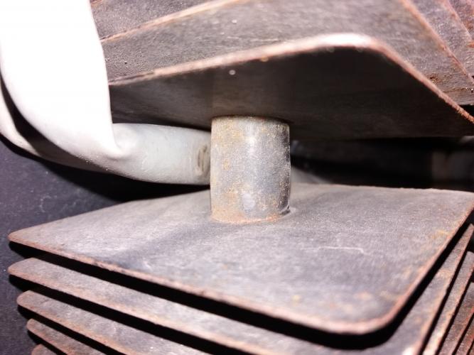

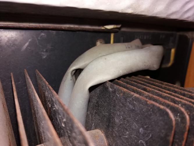

temo che hai sbagliato fili , quarda bene verso il cilindro camino lato medio/basso e vedrai 5 fili che entrano nello stesso camino che sono appunto i fili delle due resistenze   mario
Scusate per la qualità delle foto ,solamente cosi' sono riuscito a postarle.

 non preoccuparti , le foto si vedono bnissimo , non so perchè ma ero convinto si trattava di un frigo a selezione manuale + automatica ma pare sia con selezione solo manuale , purtroppo per accedere sui connettori elettrici e tutto il resto dovrai togliere il piano cottura sovrastante , le resistenze sono quelle che si vedono entrare nel camino come da penultima e ultima foto , per sfilarle dovrai togliere quella poca lana minerale poi una alla volta la alzi tirandola in oblicuo verso di tè , la lana minerale che togli non buttarla perchè poi dovrai rimetterla , mi era sfuggito di specificare che i fili sono inguainati ma tolto il piano cottura sull'ultimo tratto li vedrai senza guaina , è abbastanzza strano che tutta la parte elettrica sia posizionata sopra al frigo
comunque dopo aver tolto il piano cottura prima di sfilarle ti consiglio di misurarne la continuita , se non fossero interrotte giocoforza sono funzionanti e probabilmente è un problema di alimentazione
e tutto il resto dovrai togliere il piano cottura sovrastante , le resistenze sono quelle che si vedono entrare nel camino come da penultima e ultima foto , per sfilarle dovrai togliere quella poca lana minerale poi una alla volta la alzi tirandola in oblicuo verso di tè , la lana minerale che togli non buttarla perchè poi dovrai rimetterla , mi era sfuggito di specificare che i fili sono inguainati ma tolto il piano cottura sull'ultimo tratto li vedrai senza guaina , è abbastanzza strano che tutta la parte elettrica sia posizionata sopra al frigo  comunque dopo aver tolto il piano cottura prima di sfilarle ti consiglio di misurarne la continuita , se non fossero interrotte giocoforza sono funzionanti e probabilmente è un problema di alimentazione  mario

quindi pare non ci sia alcuna anomalia , se è solo per verificarne il corretto funzionamento basta provare il frigo con le 3 fonti una alla volta , con la fonte 12V ovviamente dovrai provarlo con il motore acceso , se avesse la selezione fonte anche automatica mettilo in manuale oppure quando lo provi con la fonte gas scollaga la cellula dalla 220V di rete
servirà almeno un ora di funzionamento per ogni fonte e tra una fonte e l'altra aspettare circa 30 minuti per dare il tempo al cilindro camino di raffreddarsi
