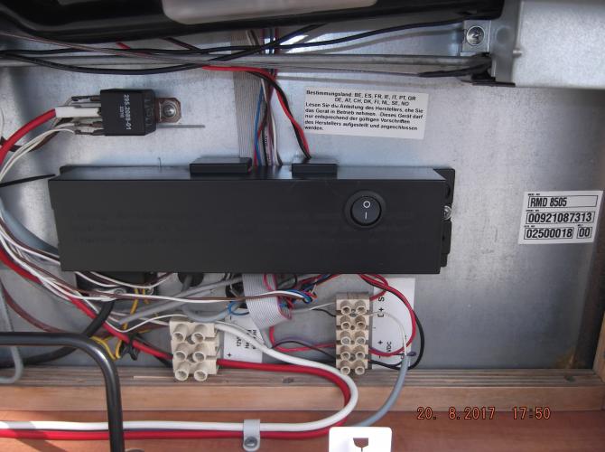

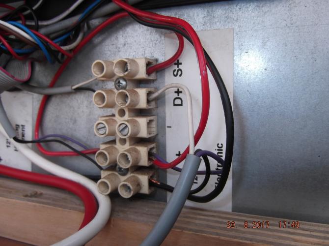

segui ciò che ti ha detto Mario ( ecostar ) , tenta di alimentare  il  " D+ "  con altra linea , ad esempio una batteria d auto o di moto
Il tuo frigo dovrebbe essere un 8505 , se ti si accende una luce rossa sul pannello invece che blu , quindi troverai una morsettiera con su scritto " D+ "  e  " S+ "  ...alimenta quel positivo , dove trovi il filino bianco
Contemporaneamente controllerei la tensione alla batteria dei servizi a motore acceso/ spento , questa DEVE cambiare
Se ciò non avvenisse , avresti individuato il perché del guasto al frigo
In tal caso dovresti cercare il fusibile del parallelatore ( se c'è ) e sostituirlo , oppure sostituire il famoso relais che ti hanno indicato
Insomma ...forse ci riesci yes
Oggi mi sento più buono ...eccoti le foto laugh
Mar..cucciolowink
Modificato da marcucciolo il 20/08/2017 alle 17:07:56

Ciao Marcucciolo, grazie mille per la risposta.  Il dometic ci ha una luce rossa lampeggiante credo accanto ad una blu quando chiama 12 volt l'AES ma non si accende.  Ho provato a verificare la tensione della batteria
dei servizi con il tester (una delle poche cose che sono orgogliosamente riuscito a fare ) e non ci sono differenze di tensione tra motore acceso e spento mentre se misuro la batteria motore cambia tensione tra motore spento e acceso. Alla luce del fatto quindi che neanche la batteria servizi si carica a motore acceso puo' quindi essere il parallelatore (rele')  ? MODIFICA : Ho riletto meglio il tuo messaggio ...quindi devo trovare questo rele' ...
Ho fatto anche le foto e le ho inserite , molto probabilmente la causa è quel relais parallelatore , da qualche parte dovresti trovare il fusibile , piccolino solitamente da 3A
A riprova , alimenta quel filino bianco , quello nella morsettiera della seconda foto ...dovrebbe partire il frigo così
Mar..cucciolowink

Ho fatto anche le foto e le ho inserite , molto probabilmente la causa è quel relais parallelatore , da qualche parte dovresti trovare il fusibile , piccolino solitamente da 3A  A riprova , alimenta quel filino bianco , quello nella morsettiera della seconda foto ...dovrebbe partire il frigo così  Mar..cucciolo
Grazie ho visto le foto ..! lo riconosco e' il pannello dietro la griglia bianca esterna del frigo.
L'ho aperta qualche giorno fa, non mi ricordo di avere letto D+ ma ci sara' sicuramente.
Ti chiedo solo, scusami, come posso alimentare quel filo ? Cioe' proprio spiegandolo per dummies laugh Intanto il filo che va al frigo e che quindi dovrei alimentare immagino sia il filo bianco a sx perche' quello che entra da dx immagino sia quello che arrivi dalla batteria , giusto ?

Grazie ho visto le foto ..! lo riconosco e' il pannello dietro la griglia bianca esterna del frigo.  L'ho aperta qualche giorno fa, non mi ricordo di avere letto D+ ma ci sara' sicuramente.  Ti chiedo solo, scusami, come
posso alimentare quel filo ? Cioe' proprio spiegandolo per dummies  Intanto il filo che va al frigo e che quindi dovrei alimentare immagino sia il filo bianco a sx perche' quello che entra da dx immagino sia quello che arrivi dalla batteria , giusto ?
Te l ho già scritto prima ...con una batteria a 12 volt qualsiasi , anche di una moto o di un auto
Il filo bianco si vede perfettamente nella seconda foto fatta apposta per leggere le famose icone  " D+ "  ed  " S+ "
Potresti trovare l alimentazione in giro dietro il frigo ma meglio di no , potresti procurare altri danni
Mar..cucciolowink

Un tester  controlla se arriva corrente a motore acceso   sul filo bianco .
 Oppure una lampadina    vedi se di accende.
Posta una foto .del.tuo.retro frigo.

Ciao scubidu  grazie domani provo a staccare quel filo bianco che entra nel mammut con motore acceso lo tocco con il tester e vediamo se ha tensiOne  domani faccio insomma qualche prova forse dovrei anche aprire il carica batterie e vedere se dentro trovo il relè parallelatore che dovrei provare poi a sostituire  domani vi faccio sapere
// ..domani provo a staccare quel filo bianco che entra nel mammut con motore acceso lo tocco con il tester e vediamo se ha tensiOne  //
Non vi è alcun motivo di staccarlo dalla morsettiera , basta appoggiare i puntali del tester alle viti della morsettiera
Puntale rosso su morsetto filo bianco
Puntale nero su morsetto filo nero
// ..forse dovrei anche aprire il carica batterie e vedere se dentro trovo il relè parallelatore che dovrei provare poi a sostituire //
No io lo cercherei nei pressi della batteria motore enlightened
