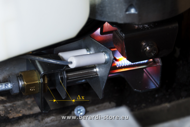

Il tuo problema presumo sia sull'accenditore oppure sull'elettrodo di rilevamento fiamma e sua ceramica di protezione ,
L'immagine sottostante è del bruciatore del tuo frigo senza carterino di protezione con visibile la ceramica di protezione elettrodo rilevamento fiamma e il gruppo accenditore (scatolotto grigio) , prova a scollegare il connettore a pettine laterale sull'accenditore e i due cavetti frontali , pulisci bene tutti i contatti poi riconnetti , se non risolvi direi che il quaio è sull'elettrodo di rilevazione fiamma e sua protezione ceramica , se così fosse te la cavi con pochi euro e se fai da tè ancora meno , se invece il quaio fosse sull'accenditore da sostituire te la caverai con circa 150 euro , spannometrico pare che il guaio sia sull'elettrodo di rilevamento fiamma o sua connessione sull'accenditore

Il tuo problema presumo sia sull'accenditore oppure sull'elettrodo di rilevamento fiamma e sua ceramica di protezione , L'immagine sottostante è del bruciatore del tuo frigo senza carterino di protezione con visibile la

Inserito il 03/02/2024 alle: 18:19:02
In risposta al messaggio di pd211 del 03/02/2024 alle 18:10:32
Ciao Mario,
Tra l'altro quale delle 2 ceramiche è il rilevatore della fiamma?

Inserito il 05/02/2024 alle: 11:03:10
L'elettrodo lungo e sua ceramica è il rilevatore fiamma collegato sul conettore frontale grigio o nero della'ccenditore , comunque dalla imagine pare che entrabi le ceramiche non sono cotte ne screpolate e anche gli elettrodi pare siano in ordine , temo che l'anomalia sia sull'accenditore e andrebbe sostituito ma prima di spendere 150 € ti consiglio di provare a sostituire l'elettrodo di rilevazione fiamma che costa pochi euro , dovrai trovarne uno con sagoma e lunghezza uguale , ma prima accertati che quando la fiammella si accende la stessa fiammella prima di spegnersi lambisca almeno la punta dell'elettrodo di rivelazioe fiama facendola diventare rosso giliegia , a freddo controlla anche che lo stesso elettrodo sia ben saldo nella sua ceramica

Inserito il 05/02/2024 alle: 23:25:42
In risposta al messaggio di ecostar del 05/02/2024 alle 11:03:10
