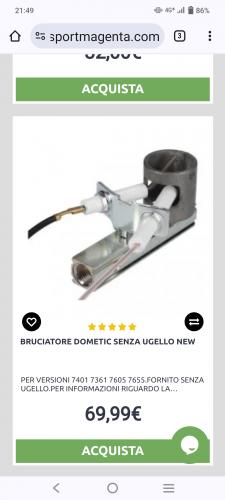

Dovrebbe essere questo...lo trovi al Campings sport Magenta
Ma io proverei a pulire bene il tuo.
