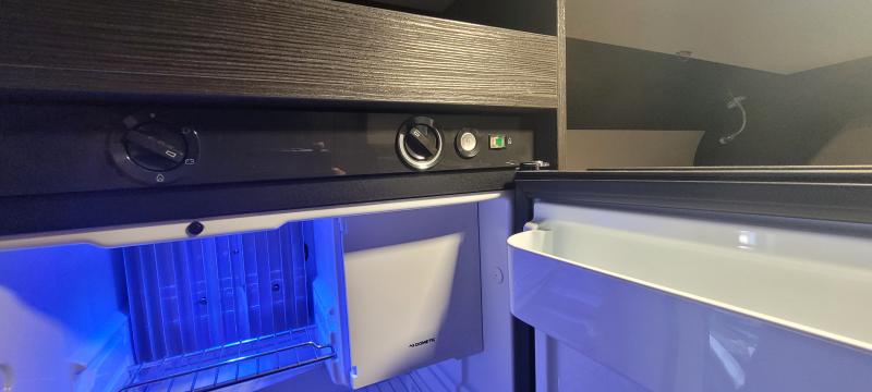

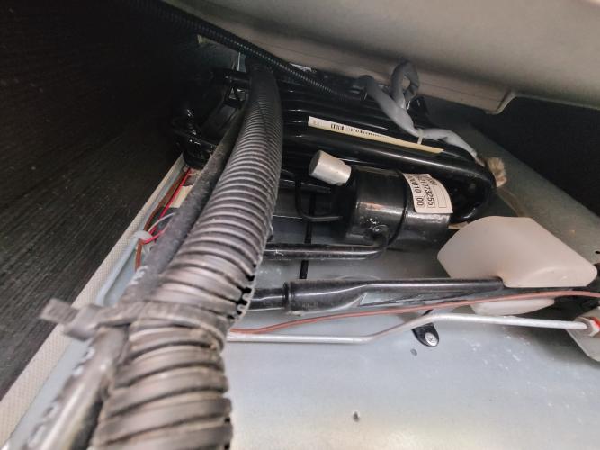

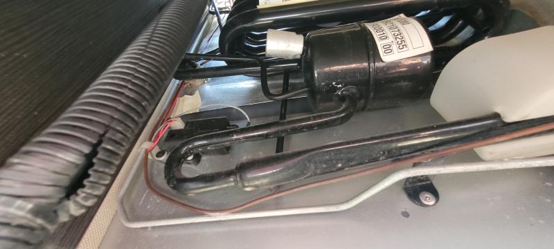

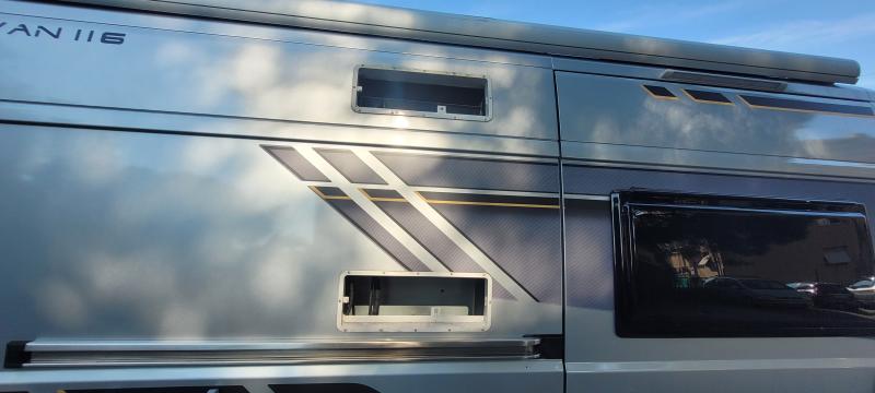

Buongiorno a tutti: ho il frigo con il problema in oggetto su un benivan. Ho potuto solo appurare che in moto alla BS arrivano 14 V ma no so come misurarli sulla resistenza perché è tutto piuttosto inaccessibile. Allego foto dei fori di arezione e di quanto si vede infilando lo smatphone.Possibile che sia così poco ispezionabile ? Sembra che abbiano costruito il camper intorno al frigo...
Avete suggerimenti? Grazie!

Nessuno ha da darmi un suggerimento? devo portarlo in un centro assistenza? possibile che lo abbiano installato in modo da non poter intervenire se non spannellandolo? A giudicare da quel poco che si vede dai fori esterni sembra tutto sigillato e coibentato: per spannellarlo immagino ci sarà da scollegare prima il gas (che sono tubi rigidi) e poi da tagliare il sikaflex o quel che è che lo sigilla, giusto? Se così fosse non sarei in grado e su un mezzo così recente farei solo dei danni... :-(
Anche volendo fare una misura sui comandi interni solo per avere conferma che i 12V vengano correttamente commutati sulla resistenza mi pare che si debba come minimo togliere il pannello superiore che costituisce il fondo di una mensola e non mi pare per nulla semplice...
Grazie in anticipo per qualsiasi vostro suggerimento.

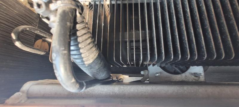

Ok per il marchio e versione frigo non ci avevo fatto caso scusami , sarebbe utile anche una foto ravvicinata della feritoia esterna inferiore almeno potremmo vedere lo spazio che hai disponibile
Per il momento pare che sul relè di commutazione non arrivi il segnale D+ 12V proveniente dall'alternatore motore quindi non ricevendo quel segnale il relè non commuta sulla 12V della linea frigo proveniente dalla BS , tuttavia potrebbe anche essere una anomalia sul commutatore manuale della fonte energetica sul pannello bordo frigo oppure resistenza 12 V interrotta
Le foto che hai inserito bene o male si vedono ma serve una foto ravvicinata della feritoia esterna con ben visibile tutta la parte inferiore del frigo in particolare la zona bruciatore e cilindro camino

Ok per il marchio e versione frigo non ci avevo fatto caso scusami , sarebbe utile anche una foto ravvicinata della feritoia esterna inferiore almeno potremmo vedere lo spazio che hai disponibile  Per il momento pare che
sul relè di commutazione non arrivi il segnale D+ 12V proveniente dall'alternatore motore quindi non ricevendo quel segnale il relè non commuta sulla 12V della linea frigo proveniente dalla BS , tuttavia potrebbe anche essere una anomalia sul commutatore manuale della fonte energetica sul pannello bordo frigo oppure resistenza 12 V interrotta Le foto che hai inserito bene o male si vedono ma serve una foto ravvicinata della feritoia esterna con ben visibile tutta la parte inferiore del frigo in particolare la zona bruciatore e cilindro camino
appena riesco rifaccio la foto del frontale comandi.  Quello che si vede dalla feritoia è pittosto desolante nel senso che in corrispondenza delle feritoie non c'è nulla e serpentine e bruciatore sono talmente distanti che non sembrano ispezionabili se non con una telecamera: le foto sono fatte infilando il telefono dentro e puntando in basso e in alto. Proverò a fare un breve video.

Inserito il 03/10/2023 alle: 17:40:37
Questa la foto dalla feritoia bassa: tieni conto che sembrano parti raggiungibili ma sono in una intercapedine che ci passa a stento una mano

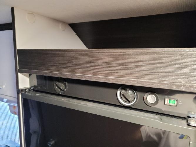

11/01/2007 37401
Inserito il 03/10/2023 alle: 18:47:15
Quindi tutta la parte bassa del bruciatore si trova al di sopra della apertura esterna Giusto ? , riesci a vedere e raggiungere almeno le connessioni elettrichè ? , communque rimango con la mia tesi precedente , leggila valutandola bene e se potresti lavorarci in quel misero cavedioi potresti fare da tè , se non ci arrivi allora servono mani competenti di un bravo centro assistenza ma è probabile che debba sfilare il frigo dal suo vano

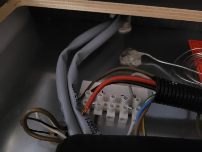

Risolto!
Ho tolto il piano sopra al frigo e la sponda (che tutto sommato è stato abbastanza semplice) per cercare di accedere ai comandi e fare qualche misura e ho trovato un mammut di connessione dei 12V dove il positivo era uscito anzi secondo me non era mai entrato ma solo appoggiato perchè la vite del mammut era serratissima e la parte spellata troppo corta: un evidente errore in fase di allestimento.

Ottimo quando si risolve con le proprie mani e testa è sempre una gran soddisfazione , per aggiungere "risolto " nel titolo devi modificare il tuo primo intervento cliccando su modifica che vedrai in basso sulla destra

Bravo e lo hai fatto da solo
Ma pensa se quel "positivo" fosse andato
a creare un cortocircuito o  se surriscaldandosi
senza far fondere il fusibile , avesse creato
qualche problema più grave !

Bravo, ben fatta.
mettici i puntali ai fili, servono a questo.
