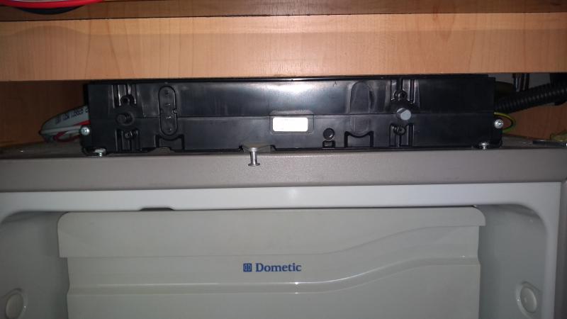

Salve a tutti,
ho letto i vari post a riguardo di questo frigo e vorrei vedere il fusibile e il relè presenti nella centralina, ma come si vede dalla foto non sono risuscito ad aprirla.
Qualcuno ha dei consigli per aprirla perché il piano cottura risulta incollato e non si schioda.
Grazie a tutti !

con santa pazienza dovresti riuscire a togliere il piano cottura , solitamente non è incollato ma fissato gon graffe , basta allentare le viti sopra al piano cottura senza toglierle ma solo allentarle poi da sotto tra il frigo e stesso piano cotture dovrai girare quelle graffe infilandoci una mano e braccio , girate le graffe alzi quanto basta il piano cottura poi scolleghi il tubo gas ed eventali fili dell trasformatore di accensione e solo allora avrai pieno accesso alla centralina del frigo
per quale motivo vorresti vedere il fusibile + rele in scheda frigo ?

Salve ecostar,
perchè quando sono in marcia e metto il frigo su 12V comincia a volte a fare un ronzio e smette di funzionare.
Visto sul forum che potrebbe essere il relè sulla scheda.
Purtroppo ho già provato, ma ho il piano cottura incollato, dovrò scollarlo sperando di non rompere tutto...
Grazie !

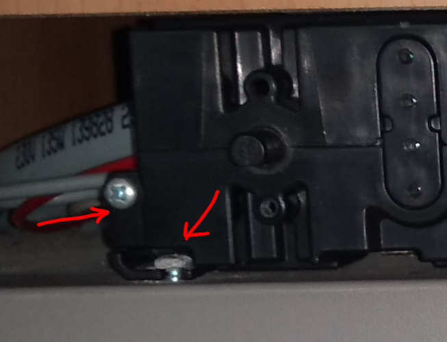

la scheda dovrebbe uscire anche
senza togliere  il piano cottura

Ho provato a svitare queste viti a destra e a sinistra (in foto) ma non si smuove...
