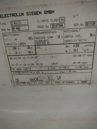

Inserito il 31/03/2026 alle: 11:58:52
In risposta al messaggio di luto58 del 10/11/2024 alle 12:23:59
Già. Mi ha aiutato anche una altra volta. Un mago. Avevo un difetto nella scheda e me la aveva sistemata.
targhetta%20frigo(1).jpgBuongiorno mi aggancio a questa discussione sperando che non sia (troppo) OT. Il mio trivalente datato ma eccezionale fino a qualche giorno fa non va causa fiammella piccolissima ( meno di un cm direi). Pulizia OK, cambiato l' ugello per scrupolo anche se era nuovo e pulitissimo, regolatore di pressione cambiato da qualche mese e altre utenze perfettamente funzionanti. Non rimane, credo, che l' elettrovalvola, salvo che il mio Electrolux è datato e forse non ha un' elettrovalvola! Questa è la targhetta interna, ma se non c'è un' elettrovalvola cosa può essere? Pochi giorni fa mi andava sottozero nello scomparto frigo... Grazie in anticipo a chiunque abbia voglia di aiutarmi.
