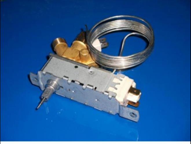

Il frigo di matteo dovrebbe essere quello gestito da questa elettrovalvola dotata anche di termostato (credo)
Per la diagnosi lascio a voi
Saluti Massimo

  come hai specificato quel frigo dovrebbe essere gestito da quella valvola gas come raffigurata ma è una valvola meccanica e non elettrica , tuttavia nella  richiesrìta c'è un po di confusione o forse non ha capito quale e come sia il funzionamento della fiammella , se la fiammella volte si spegne di suo il problema lo cercherei sulla termocoppia e sul bulbo della stessa termocoppia avvitato sulla valvola meccanica ma potrebbe anche essere una anomalia sulla stessa valvola
