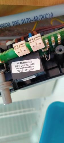

Allora a 220 funziona , a gas anche, a 12 no,. Controllato tensione sullo sfondo spinotto a sx della scheda e segna 13 volt. Nn so cosa possa essere successo

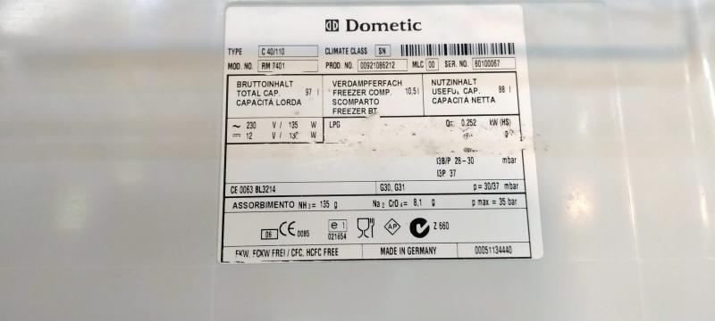

Ciao Mario forse qui si legge qualcosa
11/01/2007 37560
Inserito il 12/03/2021 alle: 15:30:38
ok ora sappiamo che si tratta di un RM7401 da 97 lt con commutazione fonte energetica solo manuale , ti posto il link ove potrai consultare il manuale , fai scorrere fino in fondo e vedrai lo schema elettrico con spiegazione di come collegare o controllare il DP 12V , con motore acceso mettendo i puntali del tester sul morsetto che indica D+ ci deve essere tensione , no tensione con motore spento , la morsettiera è accessibile dal retro frigo togliendo la griglia di areazione esterna inferiore , fai questa prova poi proseguiamo
