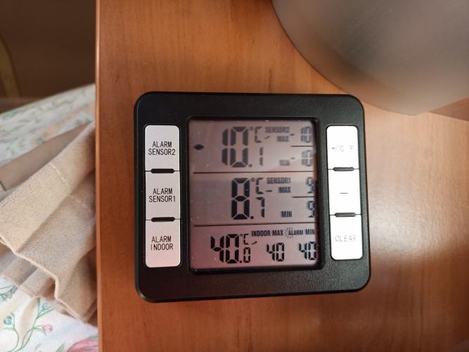

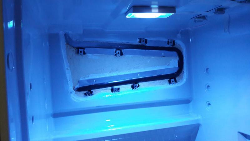

Avevo lo stesso problema su un frigo a doppia porta RM 7655 L,
la fiamma era bassa 4 cm, pulito il fornello e ugello fiamma poco meglio,
sostituito fornello,ugello e nuova abbondante pasta ( non siliconica o per CPU ) aumentata superfice al dissipatore, fiamma alta quasi 7 cm,
questo in foto è il risultato
1 temp. freezer
2 temp. frigo
3 temp. cellula camper

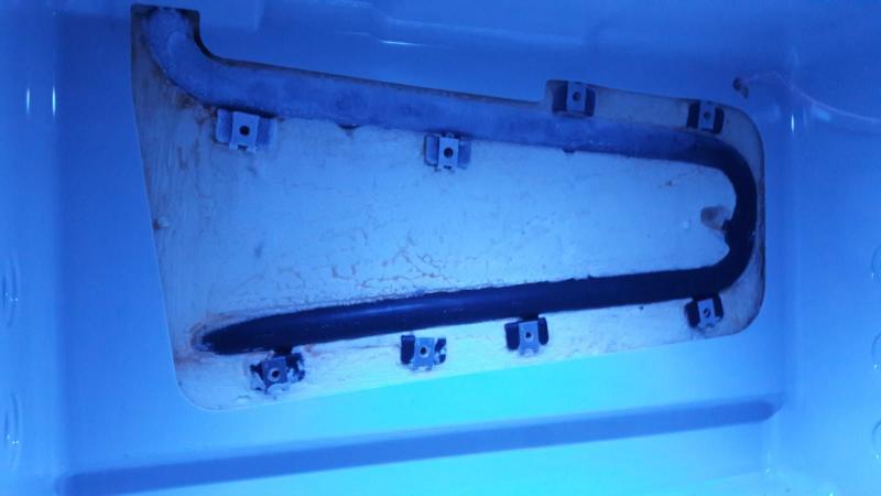

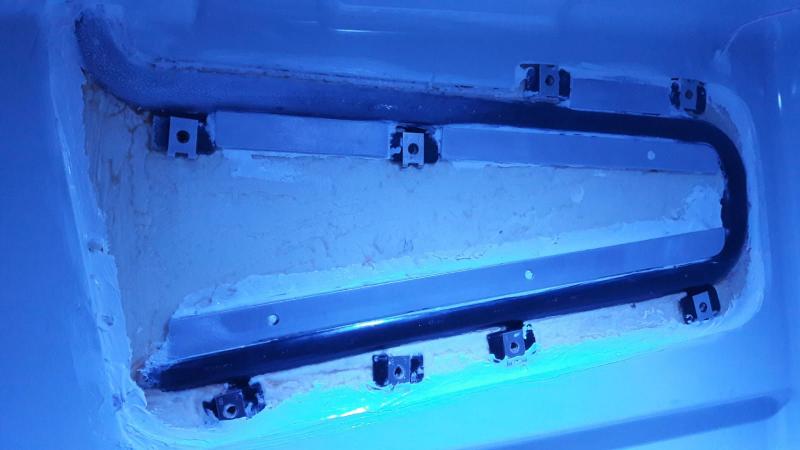

sul tubo a contatto con il dissipatore mettendo delle piastrine in alluminio puro a contatto,
le piastrine sono state misurate con termometro ad iinfrarossi davano la stessa temperatura del tubo poi con abbondante pasta termica
