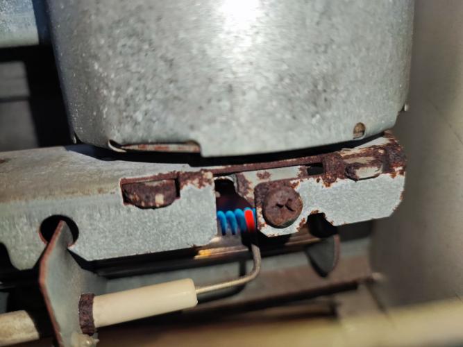

Inserito il 07/05/2024 alle: 12:43:53
In risposta al messaggio di ecostar del 13/06/2023 alle 19:09:28
Pare sia saltato ilfusibile sulla linea di alimentazione scheda frigo , dove sia posizionato non so dirtelo e dovrai cercarlo  , rintracciato e sostituito è molto probabile che salti ancora e bisognerà capire quale sia la causa
Buongiornphoto_2024-05-07_12-37-04.jpgo, volevo sapere se la fiamma del bruciatore di un eletrolux rm 4505 è normale si bassa e larga. Il frigo a gas fredda tranquillamente era per capire se deve essere più alta come potenza o è nella norma.  Grazie
