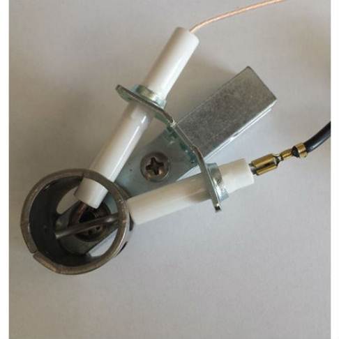

Buonasera a tutti, mi servirebbe se possibile un consiglio dagli esperti di frigo a gas, so che ci sono tantissime spiegazioni a proposito su questo forum, ma il mio e' un caso non menzionato
​vi spiego il problema: se tengo premuto il tasto accensione del gas si sente il ticchettio del piezo e  il fornelletto si accende, quando lascio il tasto si spegne la fiamma, oggi dopo tantissimi tentativi ho scoperto una cosa, se smontato il fornelletto metto a distanza il piezo con la termocoppia il ticchettio funziona e la fiamma si accende pero' come detto prima se lascio il pulsante si spegne la fiamma. se invece metto a contatto il piezo con il centro della termocoppia non fa il ticchettio e non si accende, per ultimo invece se prima distanzio il piezo manualmente e faccio accendere la fiamma poi lo posiziono al centro della termocoppia riesce a restare acceso,  quale e' l' esatta posizione tra piezo e termocoppia grazie a tutti

Devono stare entrambi sopra la fiamma  per.sopra  intendo che devono essere toccati dalla fiamma

grazie per la risposta, ma il piezo a forma di elle deve essere rivolto verso il basso cioe' verso il fornello oppure laterale verso la termocoppia

 deve  diventare    rossa
