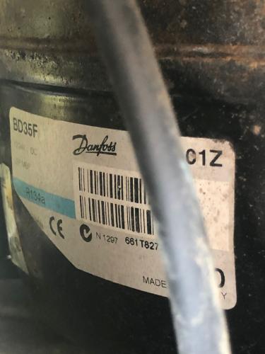

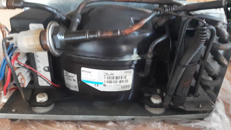

Si parte assieme alla ventola ma fa poco freddo. O meglio la cella raffredda un po e il resto nulla... Allego foto del gruppo  IMG-20220720-WA0038.jpgIMG-20220727-WA0022.jpeg

Onestamente se il compressore è nuovo e funziona non saprei cosa dirti
Il termostato lo stacca o rimane sempre attaccato? se non raggiunge la temperatura dovrebbe rimanere sempre attaccato
Se non c'è un problema elettrico, della parte circolazione liquido refrigerante il frigorista dovrebbe sapere cosa sta succedendo ma il compressore è nuovo? a vederlo sembra usato, magari è spompato?
