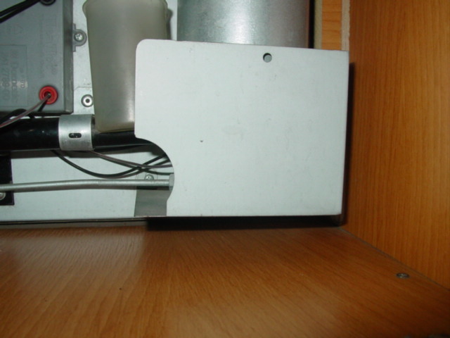

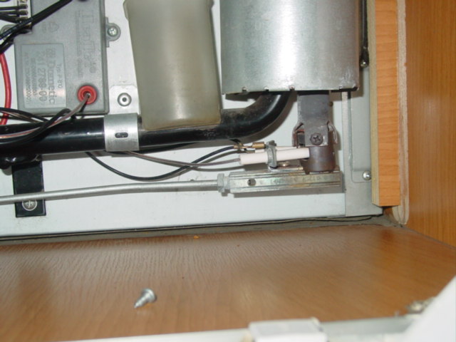

Come arrivo alla zona da pulire? il bruciatore e' un cilindro chiuso... non vorrei fare danni qualcuno agevola una foto di dove agire?
Andrea IW5CI
11/01/2007 37560
Inserito il 05/07/2021 alle: 19:59:28
non ho sufficiente esperienza diretta su quel frigo , tuttavia direi di parare sulla corretta funzionalità dell'accenditore , controlla bene anche le masse e l'elettrodo di accensione sul bruciatore , per accedere al bruciatore dovrai togliere il lamierino di protezione fiamma
non è la stessa versione del tuo ma è molto simile , ti sconsiglio di soffiare aria compressa all'interno del cilindro camino , comunque l'anomalia dovresti cercarla sul sistema di accensione , per il momento direi di non intervenire sul camino  ma  lascialo stare e soprattutto non soffiare aria compressa nel suo interno

Inserito il 05/07/2021 alle: 21:26:34
Se togli la griglia esterna hai accesso al bruciatore ed ai connettori

Ho smontato la griglia inferiore e la protezione del bruciatore, dentro ho trovato parecchia polvere e anche una piccola ragnatela. Ho visto pure 2 ragnetti neri molto piccoli che sono inesorabilmente stati aspirati insieme allo sporco con l’aspirapolvere. Ho pulito anche i faston abbastanza ossidati e uno di quelli che andava al portafusibili da 10A , mi e’ rimasto in mano, probabilmente era praticamente staccato (non ho idea a cosa serva quel fusibile). Rimontato tutto, il frigo e’ partito a gas e la fiamma sembra perfetta. Ho fatto diverse accensioni e spegnimenti e il problema sembra rientrato. Se il frigo va a 220 per una giornata, se provo a commutarlo a gas, ci mette circa 10 secondi di piezo per accendersi. Invece se spengo e riaccendo il frigo nel tempo di un minuto, parte sempre alla prima scintilla. Penso che sia normale perché il gas impiega qualche secondo per arrivare al bruciatore?!
