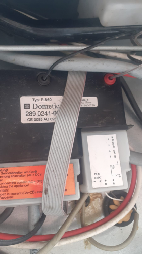

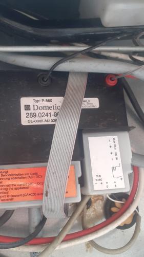

Ciao, scrivo perchè facendo dei piccoli lavori, utilizzando la 12 volt che arriva al frigo (ho montato uno Shelly per monitorare le temperature del frigo e del freezer, a distanza, sul cellulare) ad un certo punto ne il frigo ne il forno, il piezo..., si accendevano e controllando, ho visto che la tensione arrivava al frigo, ieri pomeriggio, diventava buio ed ho desistito dall'individuare il problema.
Oggi, con calma ho trovato il fusibile da 2A che vicino alla centralina si era bruciato, probabilmente con le sonde di temperatura, con il positivo ho fatto un corto..., sostituito il fusibile e tutto funziona bene...
Ho un RMDT8505, mi confermi che dietro la pulsantiera, tra freezer e frigo, c'è una scheda che ha due fusibili in vetro?
E' solo per capire..., perchè sul manuale non dice nulla di questi fusibili, cosi come di quello da 2A..., ed è meglio prevenire...
frigo ne il forno, il piezo..., si accendevano e controllando, ho visto che la tensione arrivava al frigo, ieri pomeriggio, diventava buio ed ho desistito dall'individuare il problema. Oggi, con calma ho trovato il fusibile da 2A che vicino alla centralina si era bruciato, probabilmente con le sonde di temperatura, con il positivo ho fatto un corto..., sostituito il fusibile e tutto funziona bene... Ho un RMDT8505, mi confermi che dietro la pulsantiera, tra freezer e frigo, c'è una scheda che ha due fusibili in vetro? E' solo per capire..., perchè sul manuale non dice nulla di questi fusibili, cosi come di quello da 2A..., ed è meglio prevenire... Ti ringrazio. Saluti.

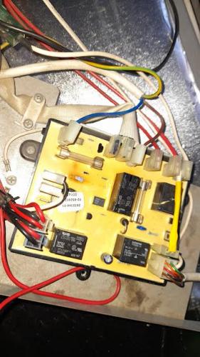

Allora: il mio mezzo del 2001 frigo Dometic 4505 dietro il pannello comandi ha la scheda del frigo con due fusibili vetro e tutto il resto, io purtroppo ho dovuto cambiarla in quanto non funzionava a 220, se traffichi in zona attento che hai il 220volt....0(8).jpg
Ti ringrazio, ma la costruzione del mio, 2017 è diversa, mi interessava sapere se anche sulla mia scheda c'erano questi fusibili, spero che chi ha un frigo simile legga e risponda.
