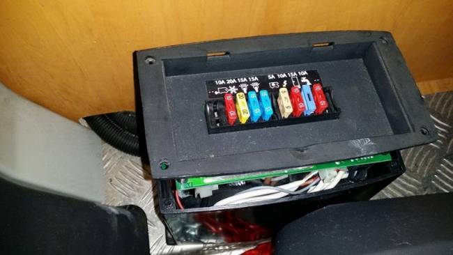

Penso proprio che sia vicino al sedile passeggero, sento il tic-tac li ma non so se sotto dove c'è uno scatolotto nero con una ventola che ogni tanto sento partire quando siamo attaccati al 220V, secondo voi potrebbe stare li dentro? In rete ho trovato questa immagine, dietro il sedile, non sotto, ho questo portafusibili, potrebbe essere li dentro il relè, magari nella parte interna?
grazie ancora per la pazienza

Inserito il 26/06/2017 alle: 15:38:26
purtroppo per rintracciarlo non sono in grado di aiutarti , prima di impazzire nella ricerca prova a controllare o far controllare il corretto funzionamento del selettore fonte energetica manuale sul pannello comandi del frigo , a volte capita che si ossida proprio su quel contatto e giocoforza crea l'inserimento e disinserimento continuo del rele

 Ho sostituito due porta fusibili in alcuni anni, dopo di che mi so deciso a mettere i fuse box maxi e di conseguenza  fusibili grandi che pur avendo lo stesso amperaggio, dispongono di una superficie di contatto superiore e non scaldano come quelli normali, dopo questa modica non mi ha più dato fastidio di malfunzionamenti, te la consiglio anche perché ogni contatto che scalda disperde energia per effetto joule e non é un vantaggio ma solo una pericolosa inutile perdita di energia e rendimento .....

Apposta o messo anche: o altro, ....lo vedo poco probabile ma può anche essere un relè che non va più,....anche a me è cominciata col relè in centralina frigo, e lampeggi, ma poi erano i contatti del connettore in centralina dietro il sedile, il problema.

Ci sono vari relè: in centralina dietro i fusibili, ma quello che mi dava problemi era nella scheda del frigo in altro dietro le manopole, non ho fatto misurazioni ma probabilmente non gli arrivava il voltaggio necessario.
Non sono un esperto, so qualcosa di impianti elettrici, sopratutto 220, sul 12 ho imparato molto su questo forum, i camper hanno complessità diverse dalle auto che generalmente hanno impianti progettati meglio.
Pensavo di dover sostituire la scheda frigo, ma visto il costo e il dubbio di non risolvere, ho optato velocemente per il collegamento al relè che gestisce il 220 da rete o inverter, (impianto esistente per il clima cellula, che non uso più per non distruggere le BS) così andavo in 220 da inverter, poi con calma ho scoperto che il problema stava nel connettore in centralina trovato bruciacchiato, sostituito con 3 faston magnum, ora funziona bene anche a 12 v...nessun surriscaldamento in centralina, devo però dire che in 220 da inverter mi convince di più come sicurezza, forse i consumi saranno più alti ma sono le BS a farlo andare, e col pannello e 2 da 100 Amp. in estate non ho problemi, anche perchè, dove vado, cerco di trovare il 220 da rete per il clima.

Ho solo toccato qualche connettore qua e la per capire se c'era qualcosa di non attaccato bene. Ho controllato la torre portafusibili e il connettore all'aggeggio sotto al sedile sella Airsicili "switching power supply" o qualcosa del genere.
Per adesso quindi mi fermo qui....la prossima mossa sta al camper.
