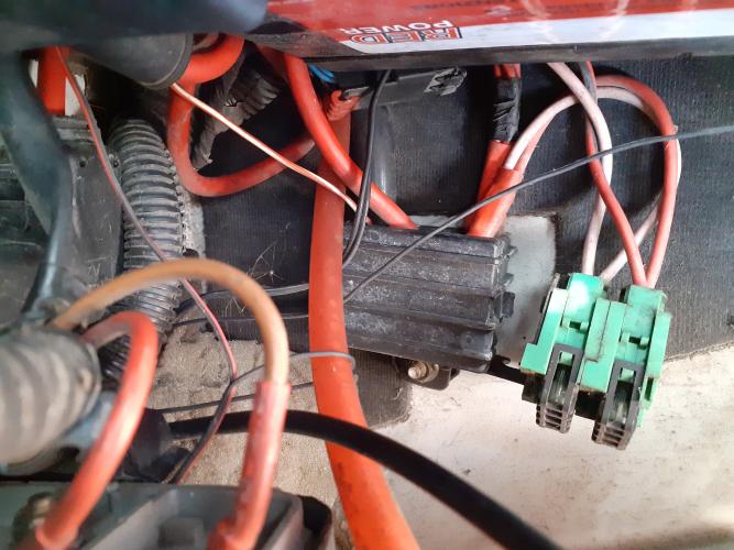

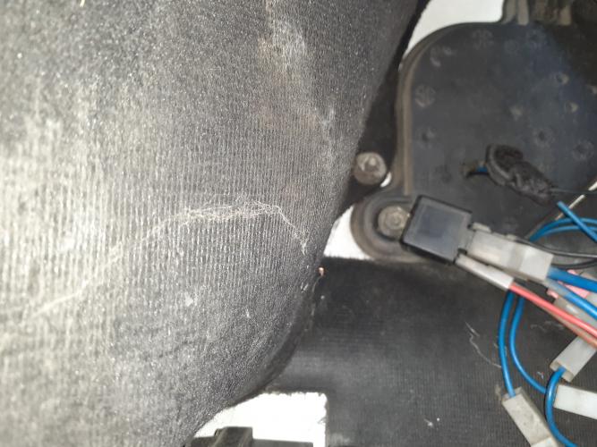

20210517_174137.jpg20210517_161432.jpgCiao a tutti, sto cercando un'anima buona x aiuto...ho visto diversi post relativi all'argomento ma ho ancora deile lacune. Provo a postare foto del vano motore x cercare di individuare i vari rele etc..

Dalle foto si capisce molto poco per non dire niente.
Se non funziona a 12V hai controllato il fusibile ? Controlla anche le masse.
Per la ricarica BS stesse domande ... a quanto è la tensione della BS in carica ?
Sei sicuro che la BS sia in buone condizioni ?
Fai le verifiche e poi metti qualche foto un pò più dettagliata, cosi è difficile darti una mano.

Si, il fusibile sulla centralina è ok, verificato con tester.
le foto inviate sono il dettaglio, x quanto possibile,  dei dispositivi da cui partono i cavi.(  chiedevo se fossero i rele).£
secondo voi i rele' sono nel vano motore ...? Perché vicino alla centralina non vedo nulla.
la bm quando in moto segna 14.5 , la bs 12,7.
la bs è carica...il dubbio mi e sorto perche con il tastino  del test sul pannello comandi, 920c, a motore spento non segnala la bm, ma viene segnalata quando e' in moto.

Si, il fusibile sulla centralina è ok, verificato con tester. le foto inviate sono il dettaglio, x quanto possibile,  dei dispositivi da cui partono i cavi.(  chiedevo se fossero i rele).£ secondo voi i rele' sono nel
vano motore ...? Perché vicino alla centralina non vedo nulla. la bm quando in moto segna 14.5 , la bs 12,7.  la bs è carica...il dubbio mi e sorto perche con il tastino  del test sul pannello comandi, 920c, a motore spento non segnala la bm, ma viene segnalata quando e' in moto.
Gianni con tutti il rispetto possibile ma se non sei in grado di individuare un relais (quello della prima foto, ad esempio, dove escono i faston lo è) lascerei perdere.

Dovresti avere la centralina cbe 910
col tester controlla che arrivi il + batteria auto e il d+ alternatore dietro il connettore centralina.
Il relè parallelatore è dentro la centralina come il relè frigorifero.
Il relè che fai vedere in foto è un relè da 70A è comandato dal d+ e manda il + batteria motore alla centralina.
Armati di tester e col motore in moto spia alternatore spenta  controlla quale o quali tensioni mancano.

In risposta al messaggio di francochico del 18/05/2021 alle 19:08:25
Dovresti avere la centralina cbe 910 col tester controlla che arrivi il + batteria auto e il d+ alternatore dietro il connettore centralina. Il relè parallelatore è dentro la centralina come il relè frigorifero. Il relè
che fai vedere in foto è un relè da 70A è comandato dal d+ e manda il + batteria motore alla centralina. Armati di tester e col motore in moto spia alternatore spenta  controlla quale o quali tensioni mancano.
io nella prima foto postata vedo un relais; magari c'è anche nella centralina, o più di uno, ma quello è certamente esterno

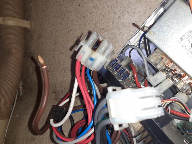

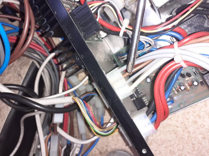

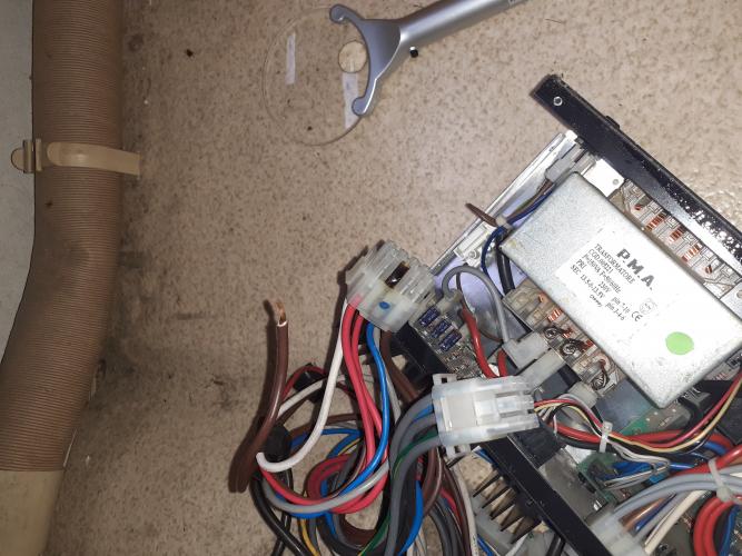

Inserito il 21/05/2021 alle: 19:02:13
Trovato il problema, fastom della morsettiera centralina uscita frigo cotto. Ma il filo e da 2,5 mm troppo piccolo...quelli della elnagh hanno risparmiato un po troppo..!
Ho provato con ponte provvisorio e funziona tutto.
ora però ho cambio tutto lo spinotto da 14 poli o by passo...cosa suggerite..?20210521_175607.jpg20210521_175558.jpg20210521_175447.jpg

ottimo, forte la lente d'ingrandimento!
Se la parte "femmina" del cablaggio sta a posto ricablerei solo il contatto farlocco,

Trovato il problema, fastom della morsettiera centralina uscita frigo cotto. Ma il filo e da 2,5 mm troppo piccolo...quelli della elnagh hanno risparmiato un po troppo..! Ho provato con ponte provvisorio e funziona tutto. ora però ho cambio tutto lo spinotto da 14 poli o by passo...cosa suggerite..?
Quindi Gianni è come avevo ipotizzato !
Io ho preferito togliere il connettore e saldarci un cavo adeguato e poi ho messo un connettore maschio-femmina da 40A.

Quindi Gianni è come avevo ipotizzato ! Io ho preferito togliere il connettore e saldarci un cavo adeguato e poi ho messo un connettore maschio-femmina da 40A.
Si, eliminato spinotto fuso e bypassato con cavo da 6mm2. ...sembra che vada tutto...:-)
