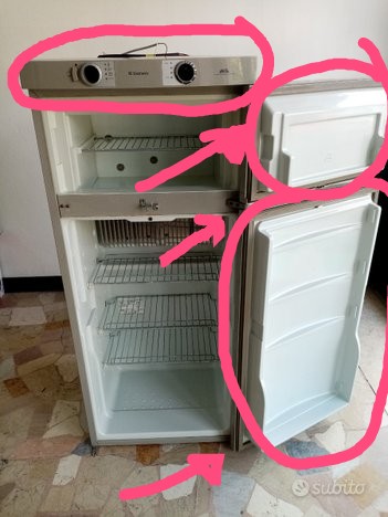

Perdonami se sono ripetitivo... i frigoriferi trivalenti normali, come avevo accennato qualche giorno fa, al 99% si fanno uscire dalla porta della cellula... e per recuperare i 2 cm che ci sono in eccesso si devono smontare le due porte la cornice superiore dei comandi e le tre cerniere che mantengono le porte...e lo si fa uscire di lato e non frontalmente...
... ci passa a filo... ma ci passa!
le frecce indicano le cerniere delle porte che devi smontare... in poche parole se smonti le porte, la misura laterale del frigo diventa qualche centimetro più stretta del frontale.
Se hai un frigo simile, per smontare la parte superiore in plastica dove ci sono le manopole, devi tirare le manopole verso di te una volta tirate fuori nel suo interno ci troverai delle viti che dovrai svitare... e una volta fatta questa operazione il frontalino in plastica si sgancierà.
la misura frontale del frigo é di circa 53cm, quella laterale senza le porte è di circa 48/49cm... e la misura standard della luce della porta cellula è di circa 51cm, quindi...
