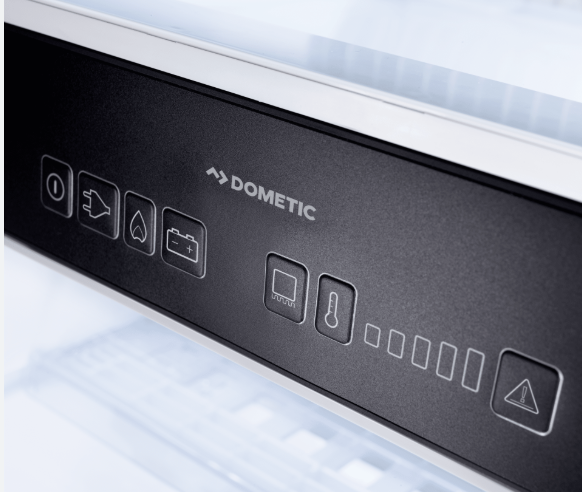

allora :
situazione cellula : camper parcheggiato all'aperto senza riscaldamento acceso  , quindi frigo spento e temperatura cellula uguale alla temperatura dentro il frigo e dentro al  frezer, cioè +1,5° C.
il camper è rimessato sempre al coperto.
il frigo si accende regolarmente , ma solo impostando il termostato al massimo ( livello 5 su 5 ) la fiammella si accende.
identico comportamento lo ha impostato a 220 V.
A qualsiasi livello viene impostato il termostato ,   il frigo non segnala nessuna anomalia .
il termostato non è a manopola ma come da foto :
11/01/2007 37560
Inserito il 06/01/2025 alle: 22:38:36
In risposta al messaggio di Manolitax del 06/01/2025 alle 21:28:51
allora :  situazione cellula : camper parcheggiato all'aperto senza riscaldamento acceso  , quindi frigo spento e temperatura cellula uguale alla temperatura dentro il frigo e dentro al  frezer, cioè +1,5° C.  il camper
è rimessato sempre al coperto. il frigo si accende regolarmente , ma solo impostando il termostato al massimo ( livello 5 su 5 ) la fiammella si accende. identico comportamento lo ha impostato a 220 V. A qualsiasi livello viene impostato il termostato ,   il frigo non segnala nessuna anomalia .  il termostato non è a manopola ma come da foto :
Con frigo spento e temperatura interna al frigo e freezzer di 1,5 gradi uguale a quella della cellula il frigo non dovrebbe partire neanche se è selezionato sulla minima temperatura intesa come temperatura + fredda , se parte con 1,5 gradi interni al frigo direi che è anomalo , tuttavia potrebbe partire ma fermarsi dopo poco tempo per raggiunta temperatura , la sonda temperatura è posizionata tre le lamelle dell'evaporatore interno nel reparto frigo quindi capisci che con1,5 nel reparto frigo il sistema non deve partire , non devi pretendere che con frigo spento e 1,5 gradi ambiente il reparto frigo si raffreddi , idem anche per il reparto freezer
mi preoccuperei se con 1,5 gradi il frigo partisse portando la temperature nel reparto frigo inferiore di 3 gradi
