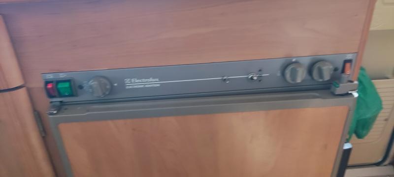

si tratta di una sola ventola o più ventole ? , il comndo ventole  potrebbe avere un trimer regolabile e se posti una foto dello stesso comando semplificherebbe parecchio

Ci sono 2 pulsanti di color metallo.
il primo da sinistra è allarme per il gas.
Il secondo è la ventola. Se lo tiri su è sulla A. Se lo tiri giù è sulla F.
Se lo lasci al centro è sullo 0 .
Ho notato che la ventola si accende quando è sulla A ed il pulsante Aux della centralina sopra la porta d ingresso è acceso

Ok , vedo che si tratta di un lavoro in fai da tè , la pozizione  A probabilmente indica automatico e la posizione  F dovrebbe indicare fissa quindi ventola sempre in funzione e mi sembra strano che sulla  F non parta la ventola a meno che quel contatto sia stato disattivato , comunque sulla posizione  A la ventola dovrebbe o meglio deve partire al raggiungimento di circa 63/65 gradi sul condensatore alettato retro frigo e deve fermarsi a circa 55 gradi , quindi tutto dipende dove è posizionato il termostato di gestione ventola  ( ammesso ci sia e non sia stato tolto ) , con queste temperature attuali durante il giorno la ventola sarà sempre in funzione ma con il fresco notturno se fosse gestita da termostato deve fermarsi , se continua a girare anche con il fresco qualcosa non quadra  , avevo anche chiesto se si tratta di una singola ventola oppure più ventole ma non l'hai specificato
la posizione  A e  F potrebbero anche essere invertite nel senso cha la  A indica ventola sempre in funzione e  F ventola in automatico gestita da termostato , oppure la posizione  F è stata eliminata , se l'alimentazione del sistema ventola è stata presa sulla linea aux (ausiliario) della centralina chiaramente devi attivarla con il suo pulsante  , sono controlli e prove che bisogna fare sul posto perchè a distanza non è possibile
anche se non c'entra nulla con la ventola frigo per mera curiosità ti chiedo dove è posizionato il rilevatore gas

Dunque la ventola di sicuro la notte non si ferma infatti mi sono svegliato è l ho spenta io, quindi,come dici qualcosa non quadra ma per me non è un problema spegnerla di notte e riattivarla al risveglio.
non so dirti quante siano le ventole. Ma sentendo dalle due grate esterne,sulla parete del laterale del camper, credo siano 2 perché sento rumore sia sulla superiore che su quella inferiore.

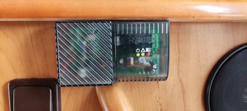

Il rilevatore del gas se è quella scatoletta con luce verde e di fianco gialla con il triangolo è affianco alla porta d ingresso

Ecostar quello in foto credo sia il rilevatore di gas.
S E'messo a suonare una volta.
Ho spento tutto. Ho rifatto la procedura per accedendere il frigo e poi tutto ok

se togli la griglia esterna superiore vedrai quante ventole ci sono , si certo accendere e spegnere la ventola non è un problema ma strada facendo ti accorgerai che lo diventa , ok per il rilevatore gas posizionato di fianco alla porta ingresso magari a una altezza di circa 1.2/1.5 mt , ti confermo que è quello raffigurato , quelo suona di suo anche senza fuga di gas e per attivarlo basta una scorreggia , profumi - minestrone e via di seguito quindi aspettati che suoni ancora senza alcuna fuga di gas

Una ventola.
Se suona non mi interessa,spengo e riaccendo.l importante è che non salti per aria.

Nooo ala fagiolata magari con cipolle assoutamente non devi rinunciare , se poi capita qualche scorreggia di quelle silenziose che fanno parecchia puzza ma danno parecchio sollievo allora lascialo suonare o spegnilo , sul mio ex camper suonava anche quando stappavo una bottigia di quelle furbe e quando la moglie si profumava era un suono continuo ,  non dare troppo affidamento a quegli affari perchè saranno più i falsi allarmi da quelli veri
